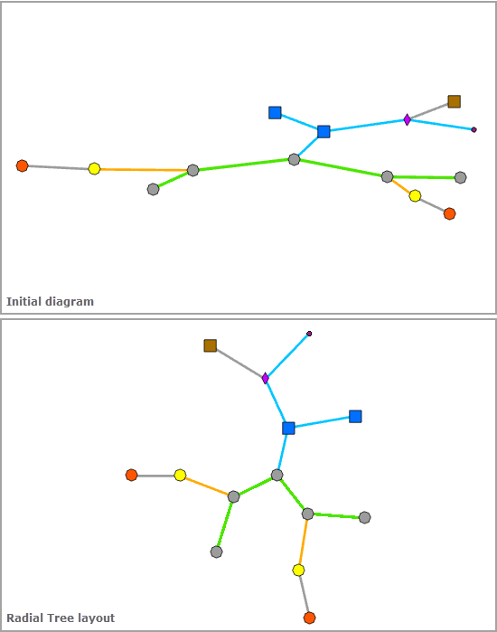

In den folgenden Abbildungen sehen Sie ein Beispiel für ein Schema vor und nach dem Anwenden des Layouts "Radiale Baumstruktur":

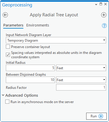

Um das Layout "Radiale Baumstruktur" auf eine aktive Schemakartenansicht anzuwenden, führen Sie einen der folgenden Schritte aus:
Öffnen Sie die Registerkarte Netzwerkschema, und klicken Sie in der Gruppe Layout auf den Dropdown-Pfeil der Schaltfläche Schema-Layouts. Klicken Sie dann in der Galerie auf das Layout-Element Radiale Baumstruktur
.Laden Sie das Werkzeug Layout für radiale Baumstruktur anwenden im Bereich Geoverarbeitung, passen Sie die Parameter für "Layout für radiale Baumstruktur" an, und klicken Sie auf Ausführen.

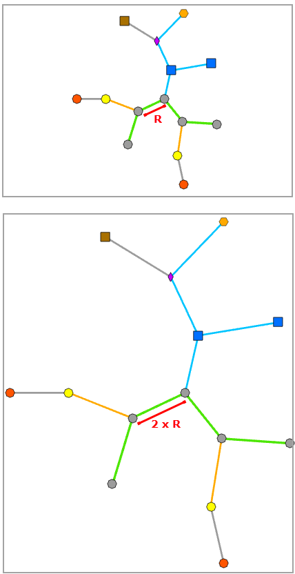

Initialer Radius
Mit diesem Parameter wird der Radius des ersten konzentrischen Kreises festgelegt, dessen Mittelpunkt der Stammknoten der radialen Baumstruktur ist, d. h. der Radius des Kreises, um den die Schemaknoten platziert werden, die zur ersten hierarchischen Ebene gehören. Dies entspricht dem Abstand R unten:

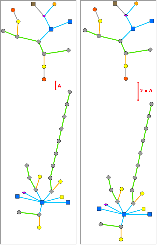

Zwischen getrennten Graphen
Mit diesem Parameter wird der Mindestabstand festgelegt, der zwischen Features von getrennten Graphen liegen muss, wenn das Schema solche Graphen enthält, d. h. Abstand A unten:

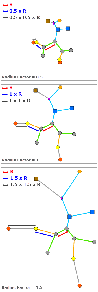

Radiusfaktor
Dieser Parameterwert ist der multiplikative Faktor, der zum Vergrößern oder Verringern des Radius für jeden konzentrischen Kreis verwendet wird. Er ist ebenfalls die Entfernung, die jeden konzentrischen Kreis in Bezug auf eine hierarchische Ebene trennt. Wenn Sie einen Radiusfaktor kleiner als 1 verwenden, verringert sich schrittweise die Entfernung, die die zur hierarchischen Ebene "n" gehörenden Schemaknoten und die hierarchische Ebene (n+1) trennt. Bei einem Faktor größer als 1 erhöht sich die Entfernung zwischen den hierarchischen Ebenen schrittweise. In den folgenden Abbildungen wird gezeigt, wie die roten, blauen und grauen Abstände sich bei den drei Werten 0,5, 1 und 1,5 für den Radiusfaktor ändern.
