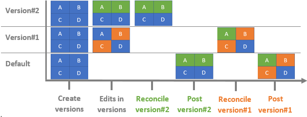

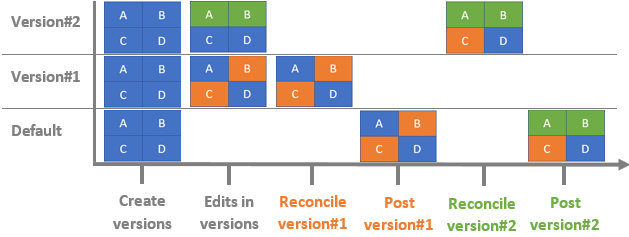

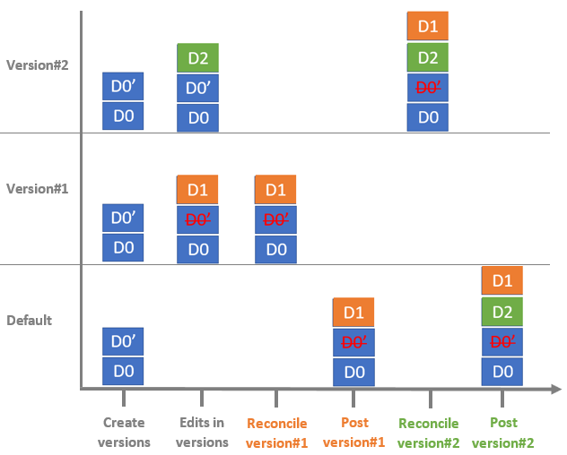

      Beispiel: Angenommen, der Inhalt des obigen Schemas D0 setzt sich aus den vier Schema-Features A, B, C und D zusammen. Wie in der nachfolgenden Abbildung dargestellt, werden die Schema-Features in A und B in Version#2 bearbeitet und die Schema-Features in B und C in Version#1. Wenn eine der beiden Versionen in die Default-Version zurückgeschrieben wird, gleichen Sie die zweite Version ab. In der zweiten Abgleichversion sieht das Ergebnis wie folgt aus:
      • Da mit A und C keine Konflikte vorliegen, führt das Schema D0 Änderungen aus den beiden Versionen in der zuerst zurückgeschriebenen Version zusammen.
      • Da Konflikte mit B vorliegen, bleiben die Änderungen in der zuletzt Abgleichversion erhalten.
      Schemaänderungen werden nach dem letzten Abgleichen und Zurückschreiben von Version#2 zusammengeführt
      Schemaänderungen werden nach dem letzten Abgleichen und Zurückschreiben von Version#1 zusammengeführt

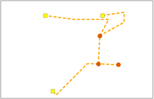

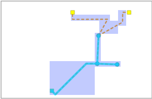

Abgleichschemas sind hinsichtlich des Raums zur Netzwerkbearbeitung inkonsistent
Änderungen am abgeglichenen Netzwerk können zu Dirty Areas führen. In diesem Fall sind einige Schema hinsichtlich des Raums zur Netzwerkbearbeitung inkonsistent. Es wird empfohlen, solche Schemas aus Konsistenzgründen zu aktualisieren, bevor Sie die Version zurückschreiben.
  1. Zoomen Sie auf die Ausdehnung des bearbeiteten Netzwerks oder auf die Ausdehnung der Dirty Areas auf der Karte.
  2. Überprüfen Sie die Netzwerk-Topologie, und entfernen Sie die Dirty Areas aus der aktuellen Kartenausdehnung.
    Alle Schemas, die alle oder einen Teil der Netzwerk-Features in der aktiven Kartenausdehnung repräsentieren, sind nun hinsichtlich des Netzwerk-Topologie-Bereichs inkonsistent.
  3. Klicken Sie im Bereich Geoverarbeitung auf das Werkzeug Schema aktualisieren.
  4. Navigieren Sie zu dem Versorgungsnetz-Layer, und wählen Sie ihn aus.
  5. Deaktivieren Sie das Kontrollkästchen Nur inkonsistente Schemas aktualisieren.
  6. Klicken Sie auf Ausführen.
Alle inkonsistenten Schemas sind nun in der Abgleichversion konsistent und aktuell.

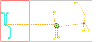

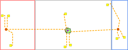

Ursprünglicher Zustand des Schemas in der Default-Version, in Version A und Version B
Die nachfolgende Abbildung zeigt ein Schema in der Default-Version, in Version A und in Version B zu Beginn des Workflow.
Ursprüngliches Beispielschema
Schema in der Default-Version nach dem Zurückschreiben von Version A
Das Beispielschema wird in Version A bearbeitet; einige Schema-Features werden von der linken Seite verschoben. Das bewirkt eine Vergrößerung der Schemaausdehnung um den zusätzlichen rot umrandeten Teil (siehe unten).
Diese Änderung wird nach dem Zurückschreiben von Version A in der Default-Version übernommen.
Beispielschema der Default-Version nach dem Zurückschreiben von Version A

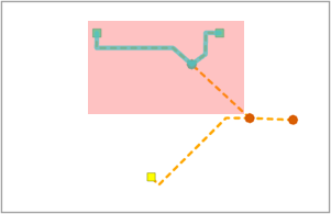

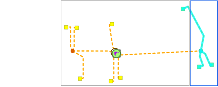

Schema in Version B vor dem Abgleich
Das Beispielschema wird in Version B bearbeitet; einige Schema-Features werden von der rechten Seite verschoben. Das bewirkt eine Vergrößerung der Schemaausdehnung um den zusätzlichen blau umrandeten Teil (siehe unten).
Beispielschema in Version B vor dem Abgleich

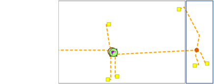

Schema in Version B nach dem Abgleich
Die nachfolgende Abbildung zeigt das Schema nach dem Abgleichen von Version B. Die an den Schema-Features auf der linken Seite in der Default-Version vorgenommenen Änderungen werden nun in das Schema übernommen, allerdings wurde die aktuelle Ausdehnung des Schemas nicht an die neue Ausdehnung angepasst. Der zusätzliche rot umrandete Teil der Ausdehnung liegt außerhalb der aktuellen Ausdehnung des Schemas.
Beispielschema in Version B nach dem Abgleich

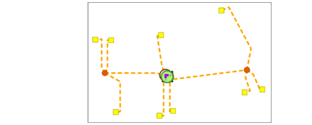

Schema nach Aktualisierung
Wenn Sie die Schemaausdehnung und -statistiken in der Abgleichversion aktualisieren möchten, klicken Sie auf Netzwerkschema und dann in der Gruppe Ändern auf Aktualisieren .
Nach der Aktualisierung ist die Ausdehnung des Schemas korrekt.
Beispielschema in Version B nach der Aktualisierung

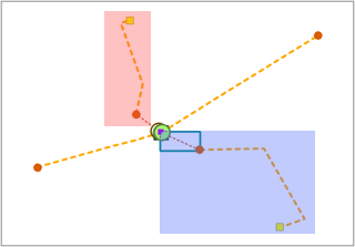

    Die nachfolgende Abbildung zeigt das Schema nach dem Abgleichen von Version B. Ein Schema-Feature, dessen Geometrie sich in der Default-Version geändert hat, wird, wie nachfolgend für die Schema-Features im rot umrandeten Rechteck dargestellt, im Abgleichschema mit der neuen Geometrie zusammengeführt. Ein Schema-Feature, dessen Geometrie sich in der Edit-Version geändert hat, bleibt unabhängig davon, ob sich die Geometrie in der Default-Version geändert hat oder nicht, unverändert im Abgleichschema erhalten. Dies wird nachfolgend für die Schema-Features im blau umrandeten Rechteck dargestellt.
    Die Geometrie des Containers, dessen Geometrie sich sowohl in der Edit- als auch in der Default-Version geändert hat, weist in der Abgleichversion den falschen Inhalt auf. Bis zur Aktualisierung des Schemas wird ein Teil des Inhalts außerhalb des Containers angezeigt.

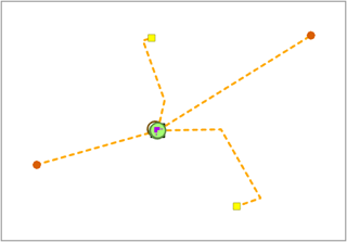

    Wenn Sie die Container-Geometrien des Schemas in der Abgleichversion aktualisieren möchten, klicken Sie auf die Registerkarte Netzwerkschema und dann in der Gruppe Ändern auf Aktualisieren .
    Nach der Aktualisierung ist die Container-Geometrie des Schemas korrekt.

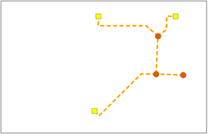

    Die nachfolgende Abbildung zeigt das Schema in der Default-Version, in Version A und in Version B zu Beginn des Workflow.

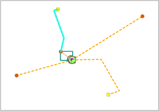

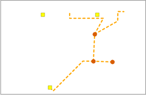

    Die nachfolgende Abbildung zeigt das Schema nach dem Abgleichen von Version B. Ein Schema-Feature, dessen Geometrie sich in der Default-Version geändert hat, wird im Abgleichschema mit der neuen Geometrie zusammengeführt; dies betrifft lediglich die Schemaknoten oben. Ein Schema-Feature, dessen Geometrie sich in der Edit-Version geändert hat, bleibt unabhängig davon, ob sich die Geometrie in der Default-Version geändert hat oder nicht, unverändert im Abgleichschema erhalten; dies betrifft alle anderen Schema-Features.
    Die Geometrie des Schemaknotens stimmt nicht mit der Geometrie der verbundenen Kanten überein; diese ist nach dem Abgleich unterbrochen.

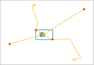

    Wenn Sie die Feature-Geometrien des Schemas in der Abgleichversion aktualisieren möchten, klicken Sie auf die Registerkarte Netzwerkschema und dann in der Gruppe Ändern auf Aktualisieren .
    Nach der Aktualisierung des Schemas sind die Schemakanten ordnungsgemäß miteinander verbunden.

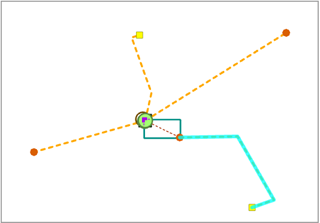

An ein Schema in zwei Versionen wurden gleiche Netzwerk-Features angehängt
Wenn identische Netzwerk-Features an ein Schema in zwei Versionen angehängt werden, werden diese Features bis zur Aktualisierung des Schemas im zweiten Abgleichschema doppelt angezeigt.
Wenn Sie die doppelten Schema-Features aus der Abgleichversion entfernen möchten, klicken Sie auf die Registerkarte Netzwerkschema und dann in der Gruppe Ändern auf Aktualisieren .
