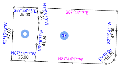

  6. Klicken Sie in der Gruppe Konstruieren auf der Registerkarte Flurstücksdatensatz-Workflows auf Ursprünge erstellen , um für neue, geschlossene Linienschleifen zusätzliche Flurstücksursprünge zu erstellen.
    Sie können zudem Ursprünge verschieben oder Flurstücksursprünge kopieren und einfügen.
    Ursprünge und Teilungslinie
    Fügen Sie eine Teilungslinie hinzu, und erstellen Sie zusätzliche Ursprünge.
    Weitere Informationen zum Erstellen von Flurstücksursprüngen
