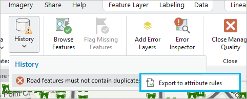

  1. Klicken Sie in der Gruppe Automatisierte Überprüfung auf das Dropdown-Menü Verlauf , klicken Sie mit der rechten Maustaste auf das Ergebnis, und klicken Sie auf In Attributregeln exportieren.
    Dropdown-Menü "Verlauf" in "Datenprüfungen ausführen" mit der Option "In Attributregeln exportieren"
    Das Dialogfeld ".csv-Ausgabeverzeichnis auswählen" wird angezeigt.
  2. Navigieren Sie zum Projektordner des Lernprogramms, um die Regelkonfiguration zu speichern: <extracted file location>\DataReviewer_AttributeRules\Implement_automated_QC.
  3. Klicken Sie auf OK.
    Eine Benachrichtigung mit der Anzahl der Prüfungen und der exportierten .csv-Dateien wird angezeigt.

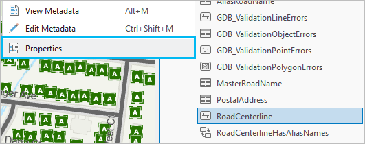

  5. Klicken Sie im Bereich Katalog auf die Dropdown-Liste Datenbanken , klicken Sie auf die Dropdown-Liste "datareviewertutorial.gdb" , klicken Sie mit der rechten Maustaste auf die RoadCenterline-Feature-Class, und klicken Sie auf Eigenschaften.
    Road-Centerline-Feature-Class mit hervorgehobener Option "Eigenschaften"
    Das Dialogfeld "Feature-Class-Eigenschaften: RoadCenterline" wird angezeigt.
  6. Klicken Sie auf Verwalten.
  7. Überprüfen Sie, ob Global-IDs und Editor-Tracking aktiviert sind.

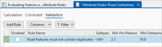

  14. Klicken Sie auf die Registerkarte Validierung.
    Prüfung "Doppeltes Feature" in Grün auf der Registerkarte "Validierung"
    Die Regel wird auf der Registerkarte Validierung angezeigt.

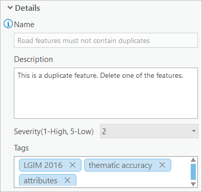

  15. Scrollen Sie im Bereich der Prüfung Road Features must not contain duplicates nach unten zum Abschnitt Details, und konfigurieren Sie die Eigenschaften, mit denen Ergebnisse für Features gespeichert werden, die die Validierung nicht bestehen.
    1. Geben Sie den Text This is a duplicate feature. Delete one of the features. im Textfeld Beschreibung ein.
    2. Klicken Sie auf den Dropdown-Pfeil Schweregrad (1: hoch, 5: niedrig), und wählen Sie 2 aus, um die relative Wichtigkeit von Ergebnissen im Vergleich zu anderen Ergebnissen festzulegen.
    3. Geben Sie LGIM 2016, thematic accuracy, attributes im Textfeld Tags ein, und drücken Sie die Eingabetaste.
      Tipp:
      Tags können verwendet werden, um die Rückverfolgbarkeit von Anforderungen zu ermöglichen. Sie sollten auch das Datenmodell mit der Version, für die diese Regel gilt, einbeziehen oder ein Element der Datenqualität gemäß ISO-19157, wie zum Beispiel die thematische Genauigkeit.
      Details für die Prüfung "Doppeltes Feature"

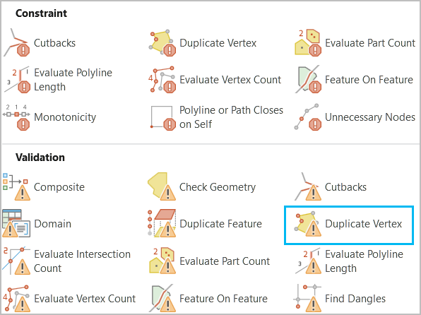

  3. Klicken Sie in der Galerie Einsatzbereite Regeln im Abschnitt Validierung auf Doppelter Stützpunkt , um eine neue Regel hinzuzufügen.
    Prüfung "Doppelter Stützpunkt" in der Galerie "Einsatzbereite Regeln"
    Die neue Regel wird in der Ansicht "Attributregeln" mit einem roten Zeilenkopf angezeigt. Damit wird angegeben, dass in der Regelkonfiguration erforderliche Parameter fehlen.

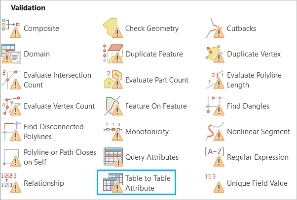

  2. Klicken Sie in der Galerie Einsatzbereite Regeln im Abschnitt Validierung auf Attribut für "Tabelle in Tabelle" , um eine neue Regel hinzuzufügen.
    Prüfung "Attribut für "Tabelle in Tabelle"" in der Galerie "Einsatzbereite Regeln"
