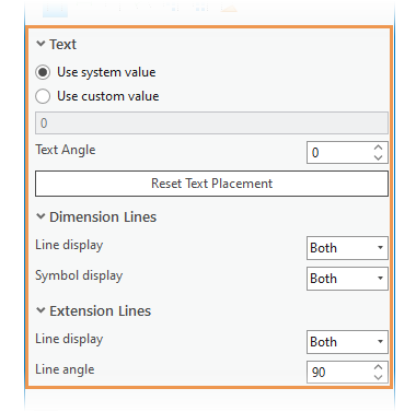

  5. Um einen benutzerdefinierten Textwert anzuwenden oder die Anzeige der Bemaßungslinie, der Markersymbole oder der Erweiterungslinien zu ändern, klicken Sie auf den Pfeil Aktive Vorlage .
    Bemaßungseigenschaften
    Um Feature-Attributwerte einzugeben oder Werkzeugeinstellungen zu ändern, klicken Sie auf die entsprechende Registerkarte gemäß der folgenden Tabelle:
    Registerkarte
    Beschreibung
    Attribute Attribute
    Attributwerte, die dem Feature zugewiesen sind.
    Ausgerichtete Bemaßung Ausgerichtet
    Optionale Werkzeugeinstellungen.
