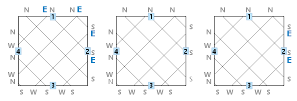

Alternativ können Sie auf der Registerkarte Optionen die Option Kartengitternetz-Kanten definieren aktivieren, um die Sichtbarkeit durch die Kardinalpunkte an den einzelnen Kartenrahmenkanten festzulegen. Legen Sie auf der Registerkarte Komponenten die Option Kanten auf Ausgewählt fest. Wählen Sie eine oder mehrere Kartenrahmenkanten aus, und verwenden Sie die Kontrollkästchen für die Hauptrichtung, um die Sichtbarkeit nur für diese Kanten festzulegen.
Gitternetze, bei denen Teilstriche für verschiedene Kanten ein- bzw. ausgeblendet sind
In der ersten Abbildung ist ein Gitternetz dargestellt, bei dem alle Teilstriche angezeigt werden. In der zweiten Abbildung ist Ost nicht für alle Kanten aktiviert. In der dritten Abbildung ist Ost nur für Kante 1 nicht aktiviert.
Aktivieren Sie die Option Indikatoren für Sichtbarkeit der Kanten anzeigen, um die Kanten mit nummerierten Schaltflächen zu kennzeichnen. Wählen Sie eine Kante aus, indem Sie auf die entsprechende Schaltfläche klicken oder die entsprechende Zahl im Bereich auswählen.

Alternativ können Sie auf der Registerkarte Optionen die Option Kartengitternetz-Kanten definieren aktivieren, um die Sichtbarkeit durch Kardinalpunkte für die einzelnen Kartenrahmenkanten festzulegen. Legen Sie auf der Registerkarte Komponenten die Option Kanten auf Ausgewählt fest. Wählen Sie eine oder mehrere Kartenrahmenkanten aus, und verwenden Sie die Kontrollkästchen für die Hauptrichtung, um die Sichtbarkeit nur für diese Kanten festzulegen.
Gitternetze, bei denen Beschriftungen für verschiedene Kanten ein- bzw. ausgeblendet sind
In der ersten Abbildung ist ein Gitternetz dargestellt, bei dem alle Beschriftungen angezeigt werden. In der zweiten Abbildung ist Ost nicht für alle Kanten aktiviert. In der dritten Abbildung ist Ost nur für Kante 1 nicht aktiviert.
