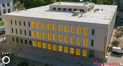

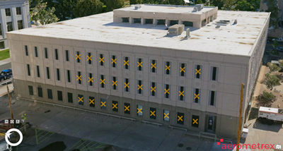

Die folgenden Bilder veranschaulichen das zurückgegebene Objekterkennungsergebnis mit den verfügbaren Symbolisierungsoptionen: einer Box-Symbolisierung oder einer Symbolisierung mit dem Positionsmittelpunkt X.
