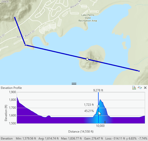

  • Sie können den Mauszeiger über das Profildiagramm bewegen, um Feedback zu sehen, bei dem die Höheninformationen im Diagramm und eine entsprechende Positionsgrafik auf der Karte dargestellt werden.
  • Unten im Profilfenster werden statistische Informationen über Höhe und Neigung der Profillinie angezeigt.
Ein interaktives Höhenprofildiagramm in einer Karte
