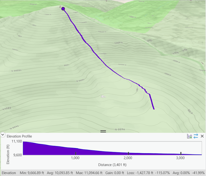

Um eine steilste Verbindung zu generieren, klicken Sie, um die ursprüngliche Position zu definieren, oder wählen Sie ein Punkt-Feature aus, das sich bereits auf der Karte befindet. Die Verbindung wird von diesem Ursprung bis zum tiefsten Punkt erzeugt, an dem sie nicht weiter absteigen kann.
Um die Auswirkungen kleiner Hindernisse oder die Änderungen der Höhe zu begrenzen, erhöhen Sie den Wert für Maximale Steigung, damit die Verbindung über Steigungen, die kleiner als dieser Wert sind, hinausgehen kann. Nach der Erstellung wird ein Höhenprofildiagramm der Verbindung in einem Overlayfenster angezeigt.
Ein interaktives Profildiagramm der steilsten Verbindung in einer Szene
Das Höhenprofildiagramm ist temporär. Es wird nicht mit dem Projekt gespeichert und ist nicht enthalten, wenn die Karte oder Szene als Kartenpaket gespeichert wird. Sie haben die Möglichkeit, das Höhenprofildiagramm als Bilddatei oder in einem Tabellenformat zu speichern sowie das Profil in eine Line-Feature-Class zu konvertieren. Um die Höhenlinie des Profildiagramms als Feature-Daten mit Z-Wert-Unterstützung beizubehalten, sollten Sie stattdessen das Geoverarbeitungswerkzeug Shape interpolieren verwenden.
