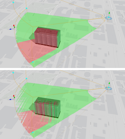

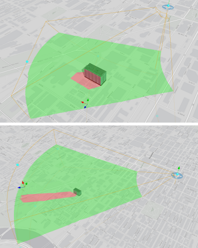

Interaktive Sichtfelder - Methodik
Das Werkzeug "Interaktives Sichtfeld" wird für die schnelle Interaktion in einer Szene verwendet. Es verwendet den Beobachterpunkt als Betrachtungspunkt der Kamera und einen Raster-basierten Ansatz zur Verarbeitung der sichtbaren Objekte. Das Ergebnis wird anschließend wieder in die Ansicht projiziert und in verschiedene Farben klassifiziert.
Dies bedeutet, dass die Genauigkeit der Analyse für Inhalte in der Ansicht mit der relativen Entfernung und mit den Sichtwinkeln vom Beobachterpunkt verknüpft ist. Die Ergebnisse des interaktiven Sichtfeldes sind aus höheren Sichtwinkeln über kurze Entfernungen klarer.
Vergleich der Genauigkeit von Sichtfeldern
Die Genauigkeit von Sichtfeldern nimmt bei größeren Entfernungen und schrägen Sichtwinkeln ab.
Das Verhältnis zwischen der minimalen und maximalen Sichtentfernung führt ebenfalls zu einer Veränderung der Genauigkeit des Ergebnisses. Es empfiehlt sich, das Verhältnis so gering wie möglich zu halten. Das Verhältnis 10 Fuß zu 600 Fuß (1:60) ist besser als das Verhältnis 2 Fuß zu 600 Fuß (1:300).
Vergleich der Genauigkeit von Sichtfeldern für das Entfernungsverhältnis
Mit steigendem Analysebereichsverhältnis des Sichtfeldes können visuelle Ungenauigkeiten auftreten. (1:60 oben, 1:300 unten)
