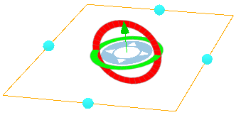

Um den Analysebereich eines vorhandenen Ausschnittobjekts zu aktualisieren, muss das Objekt ausgewählt sein. Klicken Sie mit dem Werkzeug Ausschneiden auf den Passpunkt, und passen Sie den Ort und die Position mit den interaktiven Ziehpunkten an. Sie können die Objekte im XY-Raum verschieben, den grünen Pfeil ziehen, um sie im Z-Raum zu verschieben, den grünen Außenring drehen, um den Kurswert zu ändern, den roten vertikalen Ring drehen, um den Neigungswinkel der Ebene zu aktualisieren, oder die blauen Kugeln neu positionieren, um die Gesamtgröße des Ausschnitts anzupassen. Layer, die in der Szene entweder aus- oder eingeblendet sind, werden mit den Änderungen dynamisch aktualisiert.
Interaktive Ziehpunkte zum Aktualisieren von Ausschnittsebenen

Aktualisieren unter Verwendung der Ziehpunkte
Wenn Sie eine Ausschnittsebene auswählen, werden interaktive Ziehpunkte angezeigt, die Ihnen die direkte Bearbeitung der Aspekte des Objekts ermöglichen. Sie können die folgenden Aktionen für die Eigenschaften ausführen:
  • Ziehen Sie den inneren Kreis, um die Ebene an eine neue Position zu verschieben, wodurch die X-, Y- und Z-Koordinaten aktualisiert werden.
  • Drehen Sie den äußeren Ring, um den Kurswert zu bearbeiten.
  • Drehen Sie den vertikalen Ring, um den Neigungswinkel der Ebene zu aktualisieren.
  • Ziehen Sie den grünen Pfeil-Ziehpunkt, um die Höhe (Z-Wert) für die Ebene zu ändern.
  • Ziehen Sie einen Mittelpunktanker auf die Ebenenkanten, um die Breite und Höhe zu aktualisieren.
