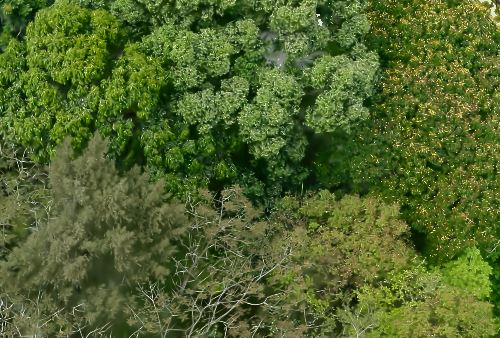

Neben künstlichen Strukturen können natürliche Objekte wie Vegetation mit hoher Qualität visualisiert werden. Dazu gehören Blätter von Bäumen, sodass Baumarten oder andere Vegetationsarten klassifiziert werden können. Da auch zusätzliche visuelle Effekte wie Nebel, Rauch oder Reflexionen in Wasser visualisiert werden können, können Sie ein möglichst natürliches Aussehen erfassen.
Vegetation mit Gaussian-Splatting
Ein Gaussian-Splatting-Layer stellt Bäume dar.

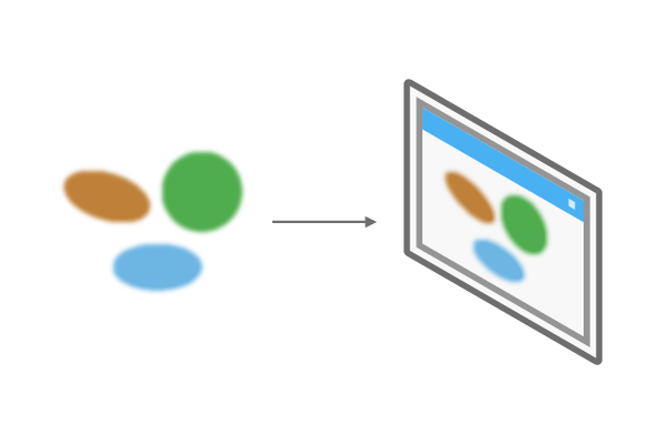

3D-Gaussian-Splatting ist eine Technik, die beim Echtzeit-Rendern von Strahlungsfeldern verwendet wird. Dabei wird mithilfe eines neuronalen Feldes aus zweidimensionalen Bildern eine dreidimensionale Darstellung einer Szene rekonstruiert. Diese Volumen-Rendering-Technik basiert auf Millionen von unscharfen Ellipsoiden und wird mithilfe eines adaptiven Prozesses erstellt. Jeder Gaussian-Splat wird durch seine Position, Rotation, Größe, Farbe und Transparenz definiert. Wenn diese Gaussian-Splats zusammen gerendert werden, verschmelzen sie zu einer gleichmäßigen, fotorealistischen Darstellung in 3D.
Diagramm mit einzelnen Splats
Ein Diagramm zeigt einzelne auf dem Bildschirm gerenderte Splats.
Je nach Perspektive oder Blickrichtung des Betrachters passen sich Gaussian-Splats hinsichtlich ihrer Farbe und Intensität dynamisch an. Dadurch können Sie reflektierende Materialien realistisch darstellen, wenn Sie um sie herum navigieren. Wenn während der Verarbeitung nicht genügend Schrägluft-Bilddaten für die verfügbaren Bereiche vorhanden sind, fehlen die Gaussian-Splats, oder es ist nur eine Ansichtsellipse vorhanden.
