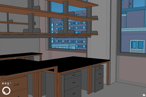

Innenbereich eines Gebäude-Szenen-Layers
Die Abbildung zeigt den Innenbereich eines Gebäude-Szenen-Layers. Copyright 2020: The Ohio State University Facilities Information and Technology Services.
