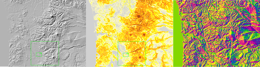

Verwenden von Höhenquellen-Layern in Geoverarbeitungswerkzeugen
Sie können Höhenquellen-Layer entsprechend ihrem zugrunde liegenden Typ als Eingabe für Geoverarbeitungswerkzeuge nutzen. TIN-basierte Höhen-Layer werden in Werkzeugen unterstützt, die einen TIN-Layer unterstützen, und Raster-basierte Höhen-Layer werden in Werkzeugen unterstützt, die ein Raster unterstützen.
Wenn Sie eine umfangreiche portal- oder serverbasierte Höhenoberfläche wie die Standardoberfläche "Terrain 3D" als Eingabe verwenden, ist die Performance im Vergleich mit einer Höhenoberfläche mit einer lokalen Datenquelle deutlich schlechter. Einige Werkzeuge werden möglicherweise nicht erfolgreich abgeschlossen, da sie versuchen, den vollständigen Service in den Speicher zu laden. Die Verwendung Service-basierter Höhenoberflächen funktioniert am besten, wenn Sie die Geoverarbeitungsumgebung Ausdehnung anwenden, um die Verarbeitung auf eine Fläche zu beschränken, die für die Analyse mindestens erforderlich ist.
Verwenden Sie alternativ das Werkzeug Raster-Layer erstellen oder Image Server-Layer erstellen, um einen Layer zu erstellen, der als Eingabe für Werkzeuge verwendet werden kann, die Raster-Layer akzeptieren. Mit diesem Werkzeug können Sie eine Ausdehnung, eine Zellengröße und weitere Importeinstellungen angeben, um Analysen durchzuführen.

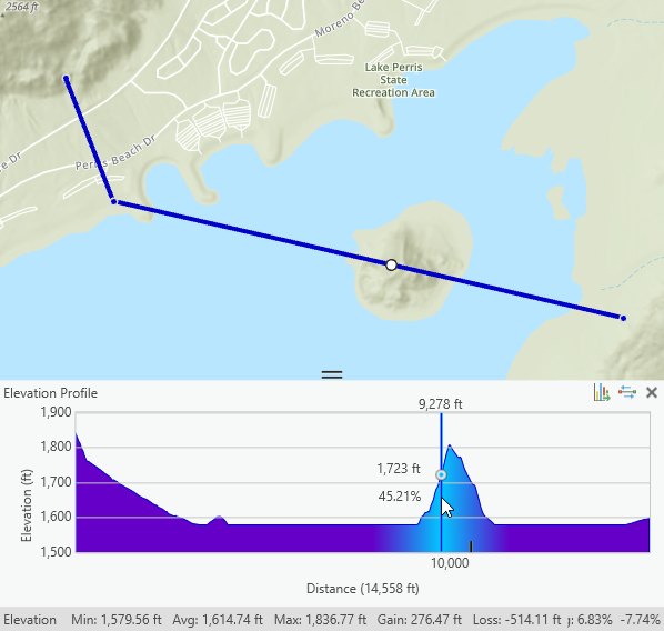

Verwenden von Höhenquellen-Layern in Werkzeugen für die explorative Analyse
Mithilfe der explorativen Analyse in 3D können Sie Daten untersuchen, indem Sie interaktiv Grafiken erstellen und Analyseparameter in Echtzeit bearbeiten. Mit den interaktiven Werkzeugen können Sie Analyse-Objekte erstellen, indem Sie in die Szene klicken oder Eingabequellen-Layer verwenden. Eine genaue Höhenoberfläche bietet genauere Analysen in 3D, z. B. Sichtbarkeitslinie und Sichtkuppel.
  1. Klicken Sie auf der Registerkarte Einfügen auf das Dropdown-Menü Neue Karten und dann auf Neue globale Szene .
  2. Klicken Sie auf der Registerkarte Analyse auf das Dropdown-Menü Explorative 3D-Analyse und dann auf Höhenprofil .
  3. Klicken Sie auf eine Position in der Szene, um den Startpunkt zu erstellen.
  4. Doppelklicken Sie, um einen Endpunkt zu erstellen.
Ein Höhenprofil der skizzierten Linie wird in einem neuen Fenster angezeigt.
Interaktives Höhenprofildiagramm in einer 2D-Karte
