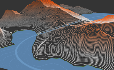

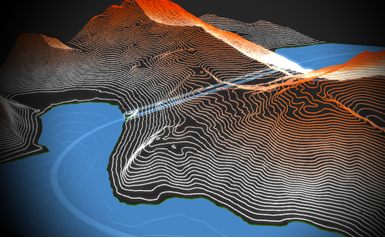

In den folgenden Bildern wird eine Szene ohne Nachbearbeitungseffekte mit einer Szene verglichen, bei der Kontrast und Sättigung durch Farbabstufung sowie Vignetten- und Blooming-Effekte erhöht wurden.
Eine Szene ohne Nachbearbeitungseffekte
Eine Szene mit den Nachbearbeitungseffekten für Kontrast, Sättigung, Vignette und Blooming
