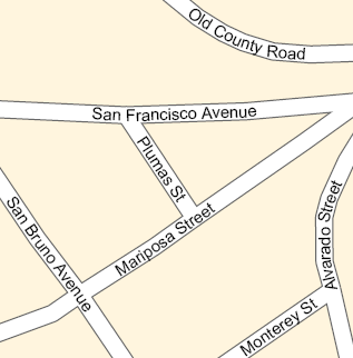

In der folgenden Abbildung wurde "Plumas Street" zu "Plumas St" abgekürzt, sodass die Beschriftung in den kurzen Straßenabschnitt passt. "Monterey Street" wurde ebenfalls abgekürzt. Wenn ausreichend Platz für eine Beschriftung vorhanden ist, wird die Endung nicht abgekürzt.
Mit Abkürzungswörterbuch abgekürzte Straßenbeschriftungen
