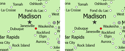

Die Bilder unten zeigen die Stadtbeschriftungen mit verschiedenen Mehrdeutigkeitseinstellungen. Auf dem linken Bild werden mehrdeutige Beschriftungen für die Kleinstadt-Beschriftungsklasse mit der Option Innerhalb derselben Beschriftungsklasse entfernen entfernt. Janesville ist das rote Punkt-Feature. Damit die Beschriftung für die Beschriftungsklasse eindeutig wird, wird sie oben links von dem Feature platziert. Da die Maplex Label Engine nur mehrdeutige Beschriftungen innerhalb der Beschriftungsklasse entfernt, wird die Beschriftung nah am Punkt-Feature Madison platziert, da dieses in einer anderen Beschriftungsklasse ist. Auf dem rechten Bild werden mehrdeutige Beschriftungen mit der Option Alle entfernen entfernt. Die Beschriftung Janesville wird unten links neben dem Punkt-Feature platziert, damit sie nicht innerhalb des Versatzabstands des Punkt-Features Madison liegt.
Zwei beschriftete Karten, auf denen die Platzierung einer Beschriftung in einer mehrdeutigen und einer eindeutigeren Position verglichen wird

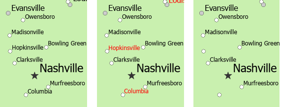

Die Bilder unten zeigen die Stadtbeschriftungen, die jeweils mit der Platzierungsposition Oben rechts vom Punkt oben rechts von den zugehörigen Features platziert wurden. Das linke Bild zeigt, wie Beschriftungen platziert werden, wenn die Option Mehrdeutige Beschriftungen entfernen auf Nicht entfernen festgelegt ist. Das mittlere und das rechte Bild zeigen, wie die mehrdeutigen Beschriftungen entfernt werden, wenn die Option Mehrdeutige Beschriftungen entfernen auf Alle entfernen festgelegt ist. Die Beschriftungen Hopkinsville und Columbia werden entfernt, da sie innerhalb des Versatzabstands zu den Features Bowling Green und Murfreesboro liegen. Die roten Beschriftungen im mittleren Bild sind die nicht platzierten Beschriftungen, die durch Klicken auf die Schaltfläche Nicht platzierte anzeigen auf dem Menüband Beschriftung angezeigt werden.
Drei beschriftete Karten mit verschiedenen Optionen für mehrdeutige Beschriftungen
