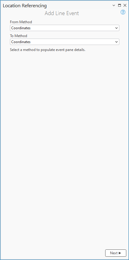

  3. Klicken Sie auf den Dropdown-Pfeil Von-Methode, und wählen Sie die Option Koordinaten aus.
  4. Klicken Sie auf den Dropdown-Pfeil Bis-Methode, und wählen Sie die Option Koordinaten aus.
    Bei Verwendung der Methode Koordinaten basiert die Messwertposition auf geographischen Koordinaten.
    Bereich "Linienobjekt hinzufügen"
    Tipp:
    Sie können eine Kombination der Methoden zum Verorten des Anfangsmesswertes und des Endmesswertes verwenden. Beispielsweise können Sie Route und Messwert als Anfangsmesswert verwenden und mit K oordinaten die Endposition auf der Karte definieren.
    Die von Ihnen ausgewählten Methoden werden in den Von- und Bis-Abschnittsbeschriftungen angezeigt. Beispielsweise werden Von: Route und Messwert und Bis: Koordinaten angezeigt, wenn die Startmethode Route und Messwert und die Endmethode Koordinaten lautet.
  5. Klicken Sie auf Weiter.

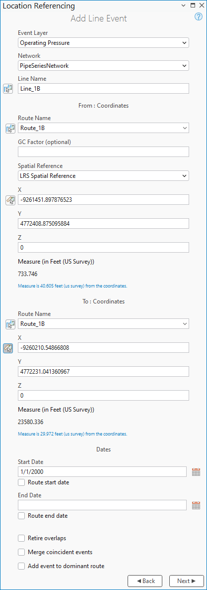

    Die Optionen Objekt-Layer und Netzwerk sowie die Abschnitte Von: Koordinaten und Bis: Koordinaten werden im Bereich Linienobjekt hinzufügen angezeigt.
  6. Klicken Sie auf den Dropdown-Pfeil Objekt-Layer, und wählen Sie den Objekt-Layer aus, dem die Objekte hinzugefügt werden sollen.
    Das Parent-LRS-Netzwerk wird basierend auf dem Wert Objekt-Layer befüllt.
  7. Wenn das Parent-LRS-Netzwerk ein Liniennetzwerk ist, geben Sie den Namen des Linien-Features an, indem Sie eines der folgenden Verfahren anwenden:
    • Geben Sie im Textfeld Linienname den Liniennamen an.
    • Klicken Sie auf Linie auf Karte auswählen und dann auf die Linie auf der Karte.
    Die Linie wird in Hellblau hervorgehoben.
  8. Geben Sie die Route im Abschnitt Von: Koordinaten mit einem der folgenden Verfahren an:
    • Geben Sie im Textfeld Routenname den Routennamen an.
    • Klicken Sie auf den Dropdown-Pfeil Routenname, und wählen Sie die Route aus.
    • Klicken Sie auf Route auf Karte auswählen und dann auf eine Route auf der Karte.
    Die angegebene Route wird hellblau markiert.

  9. Optional können Sie im Abschnitt Von: Koordinaten auch einen geographischen Koordinatenfaktor in das Textfeld GC-Faktor eingeben.
  10. Klicken Sie im Abschnitt Von: Koordinaten auf den Dropdown-Pfeil Raumbezug, und wählen Sie einen Raumbezug aus.
    • LRS-Raumbezug: Der Raumbezug des LRS-Netzwerks
    • Raumbezug der Webkarte: Der Raumbezug der Grundkarte
    • GCS_WGS_1984: Ein geographischer Raumbezug mit Dezimalgrad als Einheit
    Hinweis:
    Wenn Sie GCS_WGS_1984 auswählen, werden die Optionen Längengrad, Breitengrad und Höhe anstelle der Optionen X, Y und Z angegeben.
  11. Geben Sie im Abschnitt Von: Koordinaten die Koordinatenwerte für X, Y und wahlweise für Z als Anfangsposition an.
    An der angegebenen Koordinate wird auf der Karte als Anfangsposition ein grünes Quadrat platziert.
    An der am nächsten an dem grünen Quadrat gelegenen Position auf der Route wird ein grüner Punkt angezeigt. Dies ist die Position des Anfangsmesswertes für das Objekt.

  12. Geben Sie die Route im Abschnitt Bis: Koordinaten mit einem der folgenden Verfahren an:
  13. Geben Sie im Abschnitt Bis: Koordinaten die Koordinatenwerte für X, Y und wahlweise für Z als Endposition an.
    An der angegebenen Koordinate wird auf der Karte als Endposition ein rotes Quadrat platziert.
    An dem Messwert auf der Route, dem die Koordinatenwerte entsprechen, wird ein roter Punkt angezeigt. Dies ist die Position des Endmesswerts für das Objekt.

  14. Geben Sie wahlweise mit einem der folgenden Schritte das Datum an, mit dem das Enddatum der Objekte definiert wird:
    • Geben Sie das Enddatum im Textfeld Enddatum ein.
    • Klicken Sie auf Kalender , und wählen Sie das Enddatum aus.
    • Aktivieren Sie das Kontrollkästchen Enddatum der Route.
    Das Enddatum ist optional. Wenn kein Enddatum angegeben wird, bleibt das Objekt vom Startdatum der Route bis auf unbestimmte Zeit gültig.

  15. Wählen Sie eine Datenvalidierungsoption aus, um fehlerhafte Eingaben beim Charakterisieren einer Route mit Linienobjekten zu vermeiden:
    • Überlappungen stilllegen: Nach der Erstellung des neuen Linienobjekts bzw. der neuen Linienobjekte werden der Messwert sowie das Start- und Enddatum von vorhandenen Objekten angepasst, um Überlappungen im Hinblick auf Zeit- und Messwerte zu vermeiden.
      Weitere Informationen zum Stilllegen von Überlappungen
      Verhalten von "Überlappungen stilllegen": Einfaches Szenario
    • Lagegleiche Objekte zusammenführen: Wenn alle Attributwerte für ein neues Objekt mit denen eines vorhandenen Objekts identisch sind, das neue Objekt im Hinblick auf seine Messwerte an ein vorhandenes Objekt angrenzt oder dieses überlappt und die Zeitintervalle lagegleich oder überlappend sind, wird das neue Objekt mit dem vorhandenen Objekt zusammengeführt und der Messwertbereich entsprechend erweitert.
      Weitere Informationen zum Zusammenführen von lagegleichen Objekten
      Lagegleiche Objekte zusammenführen: einfaches Szenario

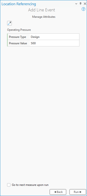

    Die Attribute für den ausgewählten Objekt-Layer werden unter dem Abschnitt Attribute verwalten angezeigt.

    Bereich "Linienobjekt hinzufügen" mit Abschnitt "Attribute verwalten"
  17. Geben Sie Attributinformationen für das neue Objekt an.
    Hinweis:
    Klicken Sie auf Attributwerte durch Auswahl eines Objekts auf der Karte kopieren und dann auf ein vorhandenes Linienobjekt aus demselben Objekt-Layer auf der Karte, um Objektattribute aus diesem Objekt zu kopieren.
  18. Klicken Sie auf Ausführen.
    Wenn das Linienobjekt hinzugefügt wurde und auf der Karte erscheint, wird eine Bestätigungsmeldung angezeigt.

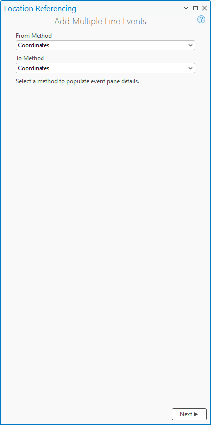

    Bereich "Mehrere Linienobjekte hinzufügen" mit der Methode "Koordinaten"
    Tipp:
    Sie können eine Kombination der Methoden zum Verorten des Anfangsmesswertes und des Endmesswertes verwenden. Beispielsweise können Sie mit Route und Messwert den Anfangsmesswert auswählen und mit Koordinaten die Endposition auf der Karte definieren.
    Die von Ihnen ausgewählten Methoden werden in den Von- und Bis-Abschnittsbeschriftungen angezeigt. Beispielsweise werden Von: Route und Messwert und Bis: Koordinaten angezeigt, wenn die ausgewählte Anfangs-Methode Route und Messwert und die ausgewählte End-Methode Koordinaten ist.

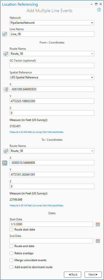

    Das Dropdown-Menü Netzwerk und die Abschnitte Von: Koordinaten und Bis: Koordinaten werden in dem Bereich angezeigt.
  6. Klicken Sie auf den Dropdown-Pfeil Netzart, und wählen Sie eine Netzart aus.
  7. Wenn das ausgewählte LRS-Netzwerk ein Liniennetzwerk ist, geben Sie den Namen des Linien-Features an, indem Sie eines der folgenden Verfahren anwenden:
    • Klicken Sie auf Linie auf Karte auswählen und dann auf eine Linie auf der Karte.
  10. Wählen Sie im Abschnitt Von: Koordinaten aus dem Dropdown-Menü Raumbezug wie folgt einen Raumbezug aus:

  14. Legen Sie mit einem der folgenden Schritte das Datum fest, mit dem das Startdatum der Objekte definiert wird:
    • Geben Sie das Startdatum im Textfeld Startdatum ein.
    • Klicken Sie auf Kalender , und wählen Sie das Startdatum aus.
    • Aktivieren Sie das Kontrollkästchen Startdatum der Route.
    Hinweis:
    Das Startdatum darf nicht vor dem Startdatum der ausgewählten Route liegen.
    Als Startdatum wird automatisch das aktuelle Datum angegeben. Sie können jedoch auch ein anderes Datum auswählen.
  15. Geben Sie wahlweise mit einem der folgenden Schritte das Datum an, mit dem das Enddatum der Objekte definiert wird:
    • Aktivieren Sie das Kontrollkästchen Enddatum der Route, um das Enddatum der Route zu verwenden.

  16. Wählen Sie eine Datenvalidierungsoption aus, um fehlerhafte Eingaben beim Charakterisieren einer Route mit Linienobjekten zu vermeiden:
    • Lagegleiche Objekte zusammenführen: Wenn alle Attributwerte für ein neues Objekt mit denen eines vorhandenen Objekts identisch sind, das neue Objekt im Hinblick auf seine Messwerte an ein vorhandene Objekt angrenzt oder dieses überlappt und die Zeitintervalle lagegleich oder überlappend sind, wird das neue Objekt mit dem vorhandenen Objekt zusammengeführt und der Messwertbereich entsprechend erweitert.

  18. Klicken Sie optional auf den Dropdown-Pfeil Attribut-Set, und wählen Sie ein Attribut-Set aus.
  19. Geben Sie Attributinformationen für die neuen Objekte an.
    Bereich "Mehrere Linienobjekte hinzufügen" mit Abschnitt "Attribute verwalten"
    Hinweis:
  20. Klicken Sie auf Ausführen.
