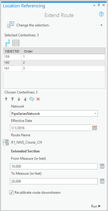

  5. Klicken Sie auf Auswahl mindestens einer Mittelachse zulassen .
    Im Bereich Route verlängern wird eine Tabelle mit jeder einzelnen ausgewählten Mittelachse in einer nummerierten Zeile angezeigt, die der Auswahlreihenfolge entspricht. Die ausgewählten Mittelachsen werden auf der Karte nummeriert und hervorgehoben. Die Anzahl für Ausgewählte Mittelachsen wird unter der Tabelle dargestellt.
    Bereich "Route verlängern" mit mehreren ausgewählten Mittelachsen
    Hinweis:
    Das Kontrollkästchen Route nachgelagert neu kalibrieren ist nur vorhanden, wenn die Route am Anfang eines technischen Netzwerks verlängert wird. Wenn diese Option aktiviert ist, werden die der Verlängerung nachgelagerten Messwerte aktualisiert.
  6. Ändern Sie optional die Auswahlreihenfolge der Mittelachsen, indem Sie in der Spalte Reihenfolge eine oder mehrere Zeilen auswählen und die Schaltflächen unter der Tabelle verwenden. Sie können Zeilen auch in die gewünschte Reihenfolge ziehen.
    Änderungen an der Auswahlreihenfolge in der Tabelle werden auch auf der Karte dargestellt.
