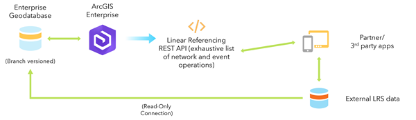

ArcGIS Pipeline Referencing unterstützt zwei Arten der Objektregistrierung: die Registrierung von Objekten in der LRS-Geodatabase und die Registrierung von Objekten, die in einer externen Datenbank gespeichert sind. In der LRS-Geodatabase gespeicherte Objekte werden als Feature-Classes gespeichert, während externe Objekte mit oder ohne Verbindungsdatei konfiguriert werden können. Mit einer Verbindungsdatei werden die externen Objekte mit Tabellen oder Feature-Classes in einem externen relationalen Datenbankmanagementsystem (RDBMS) verknüpft und als Feature-Classes in der LRS-Geodatabase gespeichert. Ohne Verbindungsdatei werden die externen Objekte direkt in der LRS-Geodatabase erstellt.
Externe Objekte mit Verbindungsdatei
Mit dem Werkzeug Externes Objekt mit LRS konfigurieren können Sie eine Verbindung mit Objektdaten, die außerhalb der LRS-Geodatabase gespeichert und verwaltet werden, herstellen und diese registrieren. Das ist wichtig, da einige Objektdaten üblicherweise als nicht räumliche Tabellendaten gelten.
Mit dem LRS können Sie eine schreibgeschützte Verbindung mit externen Quellen für Objektdaten einrichten und zum räumlichen Visualisieren der Tabellendaten sowie zum räumlichen Integrieren der Geschäftsdaten in andere Unternehmensdaten verwenden.

ArcGIS Pipeline Referencing unterstützt das Übermitteln von Aktualisierungen an das externe System mithilfe von Web-Services.
