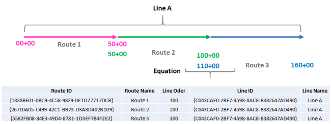

Die Linien-ID ist ein vom System generierter, global eindeutiger Kennung (GUID), der von Pipeline Referencing verwendet wird, um mehrere Routen mit einer logischen Gruppe, die als Linie bezeichnet wird, zu verknüpfen. Die Linienreihenfolge gibt dann die Reihenfolge an, in der die Routen in der gesamten Linie verbunden sind. Bei der Durchführung von Routenbearbeitungsaktivitäten wird durch Pipeline Referencing-Werkzeuge die Linienreihenfolge bei Bedarf neu generiert. Der Linienname ist ein eindeutig definierter Name, den eine Linie erhalten hat.
Linien-ID-System

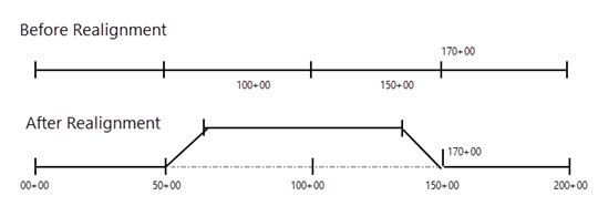

LRS-Liniennetzwerke sind optional. Wenn Ihr Unternehmen Unstetigkeiten in den Messwerten (Gleichungen) handhaben muss, ist ein LRS-Liniennetzwerk der bereitgestellte Mechanismus, um dies zu unterstützen. Wenn zum Beispiel eine Pipeline neu ausgerichtet (umgeleitet) wird, entstehen Unstetigkeiten in den Messwerten. Diese Unstetigkeiten in den Messwerten sind notwendig, damit die Messwerte zwischen verschiedenen Zeitachsen von Pipeline-Vermessungen (vor der Neuausrichtung und nach der Neuausrichtung) korrelieren. Dies gibt Ihnen auch die Möglichkeit, die Änderung auf die Messwerte zu beschränken, die dem betroffenen Gebiet nachgelagert sind.
LRS vor und nach einer Neuausrichtung
