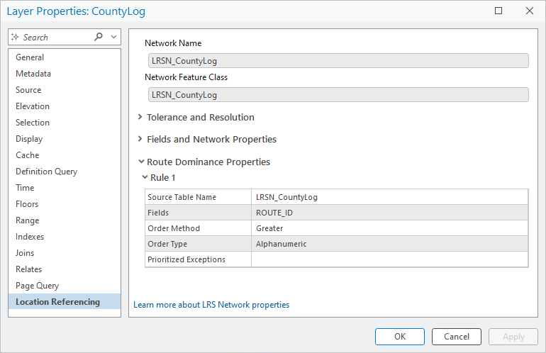

Die Routendominanzregel wird für die Routen-ID als größer alphanumerisch festgelegt. Gemäß dieser Bedingung ist Route 200 die dominanteste Route, und Route 100 ist die am nachrangigste Route.
Abschnitt "Routendominanzeigenschaften" auf der Registerkarte "Location Referencing" des Dialogfeldes "Layer-Eigenschaften"

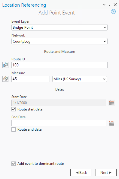

  4. Klicken Sie auf den Dropdown-Pfeil Objekt-Layer, und wählen Sie den Punkt-Objekt-Layer aus, zu dem das Objekt hinzugefügt werden soll.
    Der ausgewählte Wert unter Netzwerk basiert auf dem ausgewählten Objekt-Layer.
  5. Geben Sie mit einer der folgenden Vorgehensweisen eine Route an:
    • Geben Sie im Textfeld Routen-ID eine Routen-ID ein.
    • Klicken Sie auf Route auf Karte auswählen , und klicken Sie dann auf die Route, der Sie das Punktobjekt hinzufügen möchten.
    Als Messwert wird vorerst die angeklickte Routenposition angezeigt.
    Tipp:
    Nachdem Sie auf Route auf Karte auswählen oder Messwert auf Karte auswählen geklickt haben, zeigen Sie mit der Maus auf die Route, um die Route und den Messwert an der Position des Mauszeigers zu sehen.
    Sie können einen Maßstab für die Anzeige der Route und des Messwerts auswählen.
    Hinweis:
    Wenn eine Meldung zum Anfordern von Sperren oder Abgleichen angezeigt wird, ist die Option Konfliktvermeidung aktiviert.
  6. Geben Sie mit einer der folgenden Vorgehensweisen eine neue Position an:
    • Geben Sie im Textfeld Messwert den Wert an.
    • Klicken Sie auf Messwert auf Karte auswählen , und klicken Sie auf den Messwert entlang der Route auf der Karte.
    Nachdem der Messwert angegeben wurde, wird an der Messwertposition ein grüner Punkt auf der Karte angezeigt.
    Hinweis:
    Wenn Sie eine andere Methode auswählen, wird auf der Karte an der Messwertposition, in die die Eingabe der ausgewählten Methode übersetzt wird, ein grüner Punkt angezeigt.
  7. Als Startdatum wird automatisch das aktuelle Datum ausgewählt. Zum Ändern des Datums führen Sie einen der folgenden Schritte aus:
    • Geben Sie das Startdatum im Textfeld Startdatum ein.
    • Klicken Sie auf Kalender , und wählen Sie das Startdatum aus.
    • Aktivieren Sie das Kontrollkästchen Startdatum der Route.
  8. Mit einer der folgenden Vorgehensweisen können Sie optional das Enddatum für das Punktobjekt festlegen:
    • Geben Sie das Enddatum im Textfeld Enddatum ein.
    • Klicken Sie auf Kalender , und wählen Sie das Enddatum aus.
    • Aktivieren Sie das Kontrollkästchen Enddatum der Route.
    Wenn kein Enddatum angegeben wird, bleibt das Objekt vom Startdatum des Objekts bis auf unbestimmte Zeit gültig.
  9. Aktivieren Sie das Kontrollkästchen Objekt zu dominanter Route hinzufügen.
    Bereich "Punktobjekt hinzufügen"
  10. Klicken Sie auf Weiter.

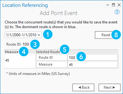

    Im Dropdown-Menü für Zeit wird das Zeitintervall für die jeweilige Parallelität weiter unten angezeigt. Wenn für das Parallelitätsszenario nur ein Zeitintervall vorhanden ist, ist das Dropdown-Menü deaktiviert.
    Wenn Sie Objekte in einem anderen Zeitintervall konfigurieren möchten, wählen Sie im Dropdown-Menü ein anderes Zeitintervall aus.
    Beispiel: Für Route 100 ist der 01.01.2000 als From Date-Wert festgelegt, und für Route 200 ist der 01.01.2010 als From Date-Wert festgelegt. Wenn Sie den 01.01.2000 als Startdatum für das Objekt auswählen, gibt es zwei Zeitbereiche:
    01.01.2000–01.01.2010, wenn nur Route 100 vorhanden ist.
    01.01.2010–NULL, als beide Routen vorhanden waren.
    In der Beschriftung Routen-ID wird die im vorherigen Bereich ausgewählte Route angezeigt.
    In der Spalte Messwert wird der Messwert in der Standardmesswerteinheit des Netzwerks auf der im vorherigen Bereich ausgewählten Route angezeigt.
    5
    In den Spalten für Ausgewählte Route werden für alle dominanten Routen, denen Objekte hinzugefügt werden, die Werte für Routen-ID und Messwert angezeigt.
    6
    Wenn eine Routen-ID in schwarzer Schrift ohne Dropdown-Pfeil angezeigt wird, bedeutet dies, dass an dieser Position nur eine Route vorhanden ist.
    7

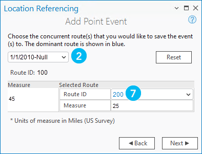

    Wenn eine Routen-ID in blauer Schrift mit Dropdown-Pfeil angezeigt wird, bedeutet dies, dass an dieser Position parallele Routen vorhanden sind. Die blaue Route wird automatisch auf Basis der Routendominanzregeln ausgewählt. Wenn Sie mit dem Dropdown-Pfeil eine andere Route auswählen, wird die ausgewählte nachrangige Route in Schwarz angezeigt.

    Mit der Schaltfläche Zurücksetzen wird die ausgewählte Route gemäß den Routendominanzregeln für alle Zeitintervalle auf die dominante Route zurückgesetzt.
    Für das Zeitintervall vom 01.01.2000 bis zum 01.01.2010 kann das Objekt nur auf Route 100 hinzugefügt werden. Für das Zeitintervall vom 01.01.2010 bis NULL wählen Sie Route 200 aus. Der Wert unter Messwert entlang der ausgewählten Route entspricht dem Messwert für diese Route an dieser Position im entsprechenden Zeitbereich.

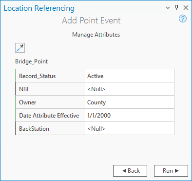

    Die Attribute für den ausgewählten Punkt-Objekt-Layer werden unter Attribute verwalten angezeigt.
    Tabelle "Attribute verwalten"
    Hinweis:
    Domänen mit codierten Werten, Bereichsdomänen, Subtypes, Gruppenwerte und Attributregeln werden unterstützt, wenn sie für ein Feld konfiguriert wurden.
  12. Geben Sie Attributinformationen für das neue Objekt in der Tabelle an.
    Tipp:
    Sie können auf Attributwerte durch Auswahl eines Objekts auf der Karte kopieren und dann auf ein vorhandenes Punktobjekt aus demselben Objekt-Layer auf der Karte klicken, um Objektattribute aus diesem Punkt zu kopieren.
