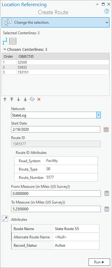

    Im Bereich Routen erstellen wird eine Tabelle mit jeder einzelnen ausgewählten Mittelachse in einer nummerierten Zeile angezeigt, die der Auswahlreihenfolge entspricht. Ausgewählte Mittelachsen werden auf der Karte nummeriert und hervorgehoben. Die Anzahl für Ausgewählte Mittelachsen wird über der Tabelle dargestellt.
    Bereich "Route erstellen" mit Routen-ID-Attributen
  6. Ändern Sie optional die Auswahlreihenfolge der Mittelachsen, indem Sie in der Spalte Reihenfolge eine oder mehrere Zeilen auswählen und die Schaltflächen unter der Tabelle verwenden. Sie können Zeilen auch in die gewünschte Reihenfolge ziehen.
    Änderungen an der Auswahlreihenfolge in der Tabelle werden auch auf der Karte dargestellt.

  9. Geben Sie einen Wert im Textfeld Routen-ID ein.
    Die Routen-ID muss für das ausgewählte Netzwerk und das Zeitintervall eindeutig sein. Wenn Sie eine Mehrfeld-Routen-ID verwenden, dann erstellen Sie die Routen-ID, indem Sie die Werte für die Felder, aus denen die Routen-ID besteht, auswählen oder bereitstellen. Dies wird mit dem Werkzeug LRS-Netzwerk ändern konfiguriert.
    Die Abbildung in Schritt 5 zeigt die Routen-ID-Attribute mit den Werten, die zur Erstellung der Routen-ID verwendet werden.
  10. Geben Sie im Textfeld Von-Messwert einen Wert ein. Der Standardwert ist 0,000.
