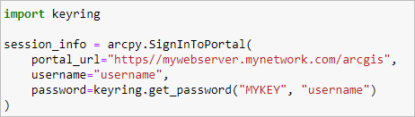

  • Zusammen mit dem Paket keyring wird die Standard-ArcGIS Pro-Python-Umgebung arcgispro-py3 bereitgestellt. Dieses Paket ermöglicht das Abrufen eines Kennworts aus einer Anmeldeinformationsverwaltung auf dem Computer des Benutzers.
    Codebeispiel für den Keyring-Import

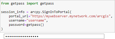

  • Die Python-Standardbibliothek enthält das Modul getpass, mit dem Sie einen Benutzer zur Eingabe eines Kennworts auffordern können, ohne dass dieses gespeichert wird. Auf diese Weise kann das Kennwort nicht von einem Benutzer abgerufen werden, der das Portalprojekt auf einem anderen Computer verwendet.
    Codebeispiel für den getpass-Import
