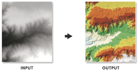

Raster in TIN (3D Analyst Tools)
Zusammenfassung
Konvertiert ein Raster in ein TIN-Dataset (Triangulated Irregular Network, unregelmäßiges Dreiecksnetz).
Abbildung
Abbildung: Werkzeug "Raster in TIN"
