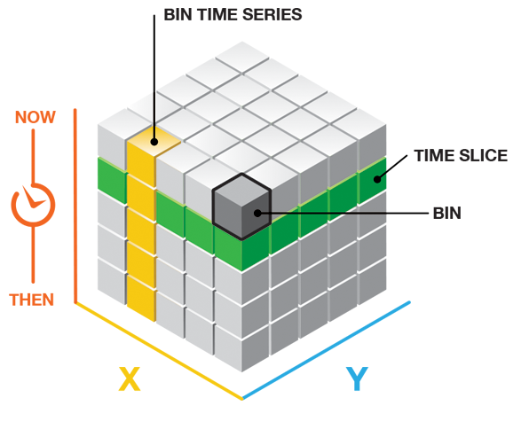

  • Dieses Werkzeug aggregiert Punkt-Layer-Parameterwerte in Raum-Zeit-Abschnitte. Raum-Zeit-Abschnitte können als dreidimensionaler Würfel aufgefasst werden mit X- und Y-Dimensionen zur Darstellung von Raum und der t-Dimension zur Darstellung von Zeit.
    Space-time bins in a three-dimensional cube

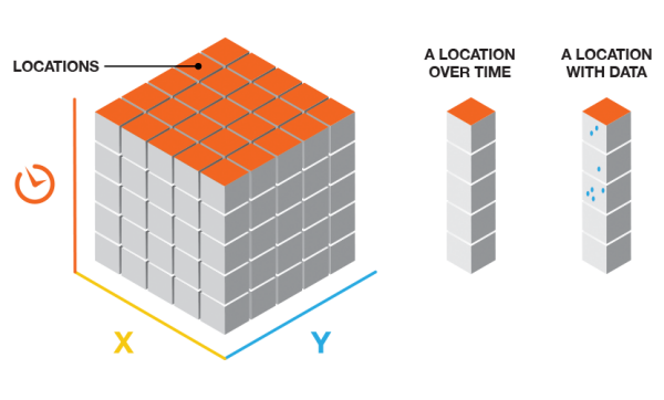

  • Jeder Abschnitt ist in Raum (x,y) und Zeit (t) fest positioniert. Abschnitte, die sich im selben (x, y)-Bereich befinden, teilen sich dieselbe Positions-ID. Abschnitte, die dieselbe Dauer aufweisen, teilen sich dieselbe Zeitschritt-ID. Da der Würfel stets rechteckig ist, selbst wenn die Punktdaten es nicht sind, werden manche Positionen eine Punktanzahl in Höhe von Null für alle Zeitschritte aufweisen. In vielen Analysen werden lediglich Positionen mit Daten (mit mindestens einem Punkt größer 1 für mindestens einen Zeitschritt) in der Analyse berücksichtigt.
    Locations in a space-time cube
  • Jeder Abschnitt des Raum-Zeit-Würfels enthält die Feldwerte LOCATION_ID, time_step_ID und COUNT sowie Werte für Felder im Parameterwert Zusammenfassungsfelder, die beim Erstellen des Würfels aggregiert wurden. Abschnitte, die derselben physischen Position zugeordnet sind, besitzen dieselbe Positions-ID und stellen zusammen eine Zeitserie dar. Abschnitte, die demselben Zeitintervall zugeordnet sind, besitzen dieselbe Zeitschritt-ID und stellen ein gemeinsames Zeitintervall dar. Der Zählwert für jeden Abschnitt entspricht der Anzahl der Punkte, die innerhalb des zugeordneten Zeitintervalls an der zugeordneten Position entstanden sind.
