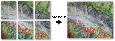

Führt mehrere vorhandene Raster-Datasets oder Mosaik-Datasets zu einem vorhandenen Raster-Dataset zusammen.
Abbildung
Abbildung: Werkzeug "Mosaik"
