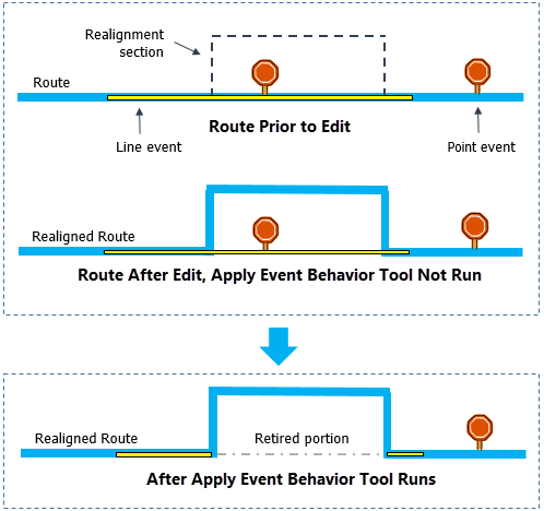

Objektverhalten übernehmen (Location Referencing Tools)
Zusammenfassung
Aktualisiert basierend auf der durchgeführten Routenbearbeitung die Objektpositionen für alle Event-Feature-Classes, die im Eingabe-Netzwerk registriert sind.
Die Objekte werden entsprechend dem konfigurierten Objektverhalten aktualisiert.
Weitere Informationen zum Konfigurieren des Objektverhaltens in ArcGIS Pipeline Referencing oder zum Konfigurieren des Objektverhaltens in ArcGIS Roads and Highways.
Abbildung
Verwendung
Zur Ausführung dieses Werkzeugs ist ein LRS-Dataset erforderlich.
Dieses Werkzeug verarbeitet das Objektverhalten für alle Event-Feature-Classes, die im Eingabe-Netzwerk registriert sind.
Wenn der Parameterwert Eingabe-Routen-Features ein Feature-Service ist, verarbeitet dieses Werkzeug Änderungen, die in der benannten Version noch nicht verarbeitet wurden. Nachdem das Objektverhalten für eine bestimmte Routenbearbeitung verarbeitet wurde, wird sie als verarbeitet markiert.
