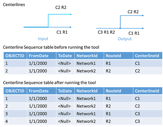

Entfernt überlappende Mittelachsenabschnitte, um sicherzustellen, dass nur eine gemeinsame Mittelachse vorhanden ist, wenn sich die Mittelachsengeometrie überlappt.
Das ArcGIS Location Referencing-Minimalschema modelliert Routenparallelitäten in der Form von Routen mit denselben Mittelachsenzuordnungen in der Mittelachsensequenztabelle. Bei der Ausführung dieses Werkzeugs kann es zu Änderungen an der Mittelachse kommen, wie zum Beispiel zur Teilung der Mittelachse oder zur Löschung doppelt vorhandener Mittelachsen-Features. Es könnten auch Datensätze in der Mittelachsensequenztabelle so aktualisiert werden, dass Routen mit gemeinsamen Mittelachsen entstehen.
In folgenden Fällen kann es zu Überschneidungen der Mittelachsen kommen:
– Es wurde ein Netzwerk mit parallelen Routen geladen
– Es wurde ein zusätzliches Netzwerk geladen
– Ein Benutzer bearbeitet Mittelachsen ad hoc.
Hinweis:
Das Werkzeug Überlappende Mittelachsen entfernen kann zwar jederzeit nach der Erstellung eines LRS-Netzwerks und dem Laden von Daten ausgeführt werden, Sie sollten es jedoch erst ausführen, wenn Sie alle LRS-Netzwerke erstellt und alle Daten in das LRS geladen haben. Wenn für die Mittelachsen zusätzliche Spalten modelliert wurden, könnten bei der Ausführung des Werkzeugs Mittelachsenattribute verloren gehen.
Abbildung
