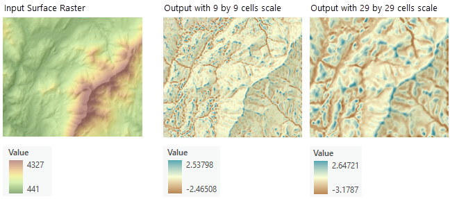

Die Ausgaben können zum Interpretieren von Features in einem Eingabe-Oberflächen-Raster und ihren zugehörigen Maßstäben verwendet werden. In der folgenden Abbildung sind die Ergebnisse von zwei verschiedenen Maßstäben für dieselbe Eingabeoberfläche dargestellt. In einer Ausgabe wurde ein Maßstab von 9 x 9 Zellen verwendet, während in der anderen Ausgabe ein Maßstab von 29 x 29 Zellen verwendet wurde. Dabei ist der kleinere Maßstab sensibler hinsichtlich der lokalen Variation in der Landschaft, und er erfasst kleinere Oberflächen-Features. Dagegen werden bei einem größeren Maßstab weniger Details angezeigt, indem nur größere Oberflächen-Features erfasst werden.
Beispiel für eine Abweichungsausgabe in zwei verschiedenen Maßstäben
Die Abweichungsausgabe in derselben Ausdehnung wird für zwei verschiedene Maßstäbe angezeigt: einen kleinen Maßstab (zweite Grafik) und einen größeren Maßstab (dritte Grafik).
