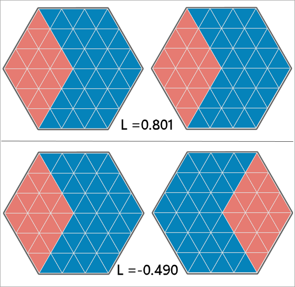

Abbildung
Abbildung des Werkzeugs "Bivariate räumliche Zuordnung (Lee's L)"
Die beiden Variablen in der obersten Zeile weisen eine positive räumliche Zuordnung auf, die beiden Variablen in der untersten Zeile eine negative räumliche Zuordnung.
