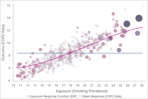

Das primäre Ergebnis des Werkzeugs ist die ERF, mit der geschätzt wird, wie die Ergebnisvariable auf Änderungen der Expositionsvariable reagiert. Mit der ERF wird der neue Bevölkerungsdurchschnitt (der Durchschnittswert aller Bevölkerungsmitglieder) der Ausgabevariable geschätzt, wenn die Expositionsvariable für alle Bevölkerungsmitglieder in denselben Variablenwert geändert wird, alle vorhandenen konfundierenden Variablen jedoch gleich bleiben. Wenn beispielsweise für alle US-Countys als Expositionsvariable PM 2,5 (Feinstaub kleiner als 2,5 Mikrometer) und als Ergebnisvariable die Hospitalisierungsrate aufgrund von Asthma betrachtet wird, schätzt die ERF, wie sich die durchschnittliche nationale Hospitalisierungsrate aufgrund von Asthma ändert, wenn der nationale Grenzwert für PM 2,5 erhöht oder gesenkt wird. Bei dieser Schätzung werden alle anderen Variablen (z. B. soziodemografische Variablen) unverändert wie vor der Änderung bezüglich PM 2,5 beibehalten.
Bei der Ausführung in einer aktiven Karte wird ein Scatterplotdiagramm eingebunden, bei dem die Ausgabe-Features die ERF anzeigen. Zudem wird in den Meldungen ein Bild der ERF angezeigt.
Exposure-Response-Funktion
Mit der ERF wird der Durchschnittswert der Ergebnisvariable (Y-Achse) geschätzt, wenn die Expositionsvariable für alle Mitglieder der Grundgesamtheit zum selben Wert geändert wird (X-Achse).
Die rosafarbene Kurve stellt die ERF zwischen der Expositionsvariable (X-Achse) und der Ergebnisvariable (Y-Achse) dar. Die Beobachtungen werden im Scatterplot als Punkte dargestellt, wobei größere Punkte darauf hinweisen, dass die Features über eine größere Ausgleichsgewichtung verfügen und in größerem Maß zur Schätzung der ERF beigetragen haben. Wenn die Beobachtung beim Wahrscheinlichkeits-Score-Abgleich keine Übereinstimmungen aufweist, wird sie als hellgrauer Punkt gezeichnet. Gekürzte Beobachtungen werden im Diagramm nicht dargestellt.
Die ERF enthält außerdem eine blaue horizontale Linie, die den Durchschnittswert der Ergebnisvariable angibt, damit er mit dem geschätzten Durchschnittswert bei verschiedenen Werten der Expositionsvariable verglichen werden kann. Beispiel: Wenn im Bild oben alle Countys eine einheitliche Raucherquote von unter etwa 18 (der Punkt, an dem die Mittellinie die ERF schneidet) festlegten, würde dies zu einer Abnahme der allgemeinen COPD-Rate (Rate der Personen mit chronisch obstruktiver Lungenerkrankung) führen. Gleichermaßen würde eine Raucherquote von über 18 in allen Countys eine Zunahme der allgemeinen COPD-Rate bedeuten.

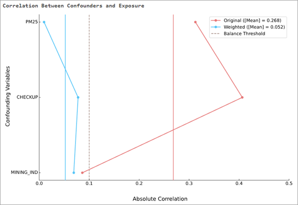

Im Diagramm der Meldung "Korrelation zwischen Störfaktoren und Exposition" werden dieselben Informationen wie in der Tabelle angezeigt, jedoch in einem vertikalen Liniendiagramm. Die ursprünglichen Korrelationen der einzelnen konfundierenden Variablen sind durch eine rote Linie verbunden, die gewichteten Korrelationen durch eine blaue Linie. Außerdem werden die ursprünglichen und gewichteten aggregierten Korrelationen entsprechend als rote und blaue vertikale Balken dargestellt. Wenn die Gewichtungen die konfundierenden Variablen effektiv ausgleichen, sollten sich die blauen Linien im Allgemeinen links neben den roten Linien befinden. Der Ausgleichsschwellenwert wird als vertikale gestrichelte Linie gezeichnet, sodass Sie sehen können, wie weit die Korrelationen an den Schwellenwert heranreichten. Im Bild unten beispielsweise begannen zwei der konfundierenden Variablen mit relativ großen Korrelationen (über 0,3 bzw. 0,4), die Ausgleichsgewichtungen reduzierten die Korrelationen jedoch auf weniger als 0,1. Die dritte konfundierende Variable begann bereits mit einer niedrigen Korrelation (etwas weniger als 0,1), die Ausgleichsgewichtungen führten aber dennoch zu einer weiteren leichten Reduzierung der Korrelation. Insgesamt wurde die Korrelation im Mittel von nahezu 0,27 auf unter 0,05 gesenkt.
Meldungsdiagramm "Korrelation zwischen Störfaktoren und Exposition"

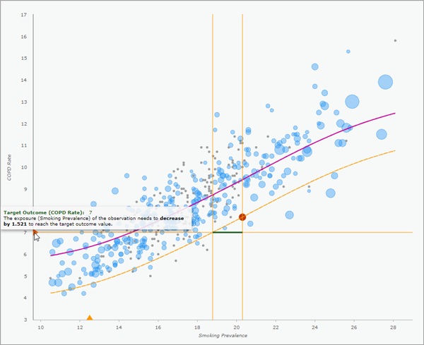

Wenn Sie Zielexpositions- oder Zielergebniswerte angeben, werden von jedem angegebenen Wert zwei zusätzliche Felder in der Ausgabe erstellt. Bei den Zielexpositionswerten enthält das erste Feld den geschätzten Ergebniswert, wenn die Beobachtung die Zielexposition erhalten hat, und das zweite Feld die geschätzte Änderung bei der Ergebnisvariable. Positive Werte deuten darauf hin, dass die Ergebnisvariable sich erhöht, während sie bei negativen Werten sinkt. Bei den Zielergebniswerten enthält das erste Feld den Expositionswert, der zum Zielergebnis führen würde, und das zweite Feld die Änderung, die bei der Expositionsvariable erforderlich ist, um das Zielergebnis zu erreichen.
Wenn Sie Pop-up-Diagramme der lokalen ERF erstellen, wird bei jedem Ausgabedatensatz die lokale ERF im Pop-up-Bereich angezeigt. Alle Zielergebnis- oder Zielexpositionswerte werden als orangefarbene Dreiecke auf der X- und Y-Achse angezeigt. Sie können auf die Dreiecke klicken, um horizontale oder vertikale Balken zu aktivieren und zu deaktivieren und so festzustellen, wo der Wert die lokale ERF schneidet. Darüber hinaus können Sie den Mauszeiger über die Dreiecke bewegen, um Informationen dazu anzuzeigen, welche Änderungen bei der Exposition oder dem Ergebnis erforderlich sind, um das Ziel zu erreichen. Weitere Informationen finden Sie unter Schätzen lokaler kausaler Effekte.
Pop-up-Diagramm der lokalen ERF
Bei dieser Beobachtung muss die Raucherquote um etwa 1,5 zurückgehen, um den COPD-Zielwert 7 zu erreichen.

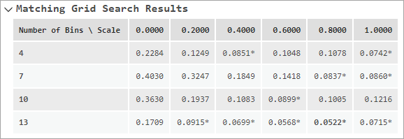

Beim Wahrscheinlichkeits-Score-Abgleich hängen die Ergebnistreffer von den Werten der Parameter Anzahl Expositionsabschnitte und Relative Gewichtung von Wahrscheinlichkeits-Score zu Exposition ab. Es ist jedoch schwierig, die Werte, die zu einem optimalen Ausgleich führen, vorherzusagen. Darüber hinaus können kleine Änderungen eines Wertes zu großen Änderungen bei einem der anderen Werte führen. Deshalb ist es besonders schwierig, ein Wertepaar zu finden, das effektiv eingesetzt werden kann. Wenn keine Werte für die Parameter angegeben wurden, testet das Werkzeug verschiedene Kombinationen und zeigt die Ergebnisse in einer Tabelle in den Meldungen an. In dieser Tabelle entsprechen die Zeilen der Anzahl der Expositionsabschnitte und die Spalten den relativen Gewichtungen (oft als Maßstab bezeichnet). Die gewichtete Korrelation der einzelnen Kombinationen wird im Raster angezeigt, wobei bei jeder Kombination, mit der ein Ausgleich erreicht wurde, ein Sternchen neben dem Wert steht. Die Kombination, aus der sich die niedrigste gewichtete Korrelation (bester Ausgleich) ergibt, wird fett hervorgehoben. Wie im Bild unten gezeigt, können die gewichteten Korrelationen bei verschiedenen Werten für die beiden Parameter beträchtlich schwanken.
Meldungstabelle "Passende Suchergebnisse im Raster"
Das Werkzeug testet relative Gewichtungen zwischen 0 und 1 in Schritten von 0,2, die Anzahl der getesteten Expositionsabschnitte hängt jedoch von der Anzahl der Beobachtungen ab. Die getesteten Werte liegen im Bereich zwischen der vierten Wurzel und zweimal der Kubikwurzel der Anzahl der Beobachtungen. Die getesteten Werte werden gleichmäßig um mindestens drei inkrementiert, und es werden nicht mehr als 10 Werte getestet.

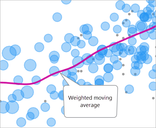

Die ERF ist ein gewichteter gleitender Durchschnitt der Ergebnisvariable.

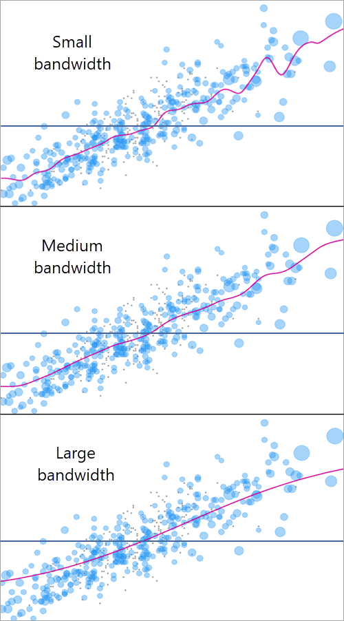

Bandbreitenschätzung
Der Kernel in der ERF-Formel ist abhängig von einem Bandbreitenwert (der Standardabweichung des Gauß-Kernels), der die Glättung der ERF-Kurve bestimmt. Die Angabe einer entsprechenden Bandbreite ist sehr wichtig für die Erzeugung einer realistischen und genauen ERF. Größere Bandbreitenwerte führen zu glatteren ERFs für dieselbe Reihe an gewichteten Beobachtungen. Im folgenden Bild werden drei Bandbreitenwerte für dieselbe Beobachtung dargestellt:
Kleine, mittlere und große Bandbreitenwerte mit resultierenden ERFs
Mit dem Parameter Methode zur Bandbreitenschätzung können Sie auswählen, wie ein Bandbreitenwert geschätzt werden soll. Es sind drei Methoden zur Bandbreitenschätzung verfügbar:
  • Plug-in: Der Bandbreitenwert wird mit einer schnellen Faustregel-Formel geschätzt. Dies ist die Standardoption. Die Berechnung erfolgt schnell und ergibt im Allgemeinen genaue und realistische ERFs. Die Methode ist eine gewichtete Variante der Methodologie von Fan (1996) und leitet den Bandbreitenwert aus der zweiten Ableitung einer gewichteten globalen Polynominterpolation der vierten Ordnung ab, die an alle Beobachtungen angepasst wurde.
  • Kreuzvalidierung: Es wird der Bandbreitenwert verwendet, mit dem der Mean Square (MS)-Kreuzvalidierungsfehler minimiert wird. Bei dieser Option dauert die Berechnung am längsten, sie ist jedoch am stärksten in der statistischen Theorie verankert. Bei großen Datasets besteht bei der Kreuzvalidierung jedoch eine Tendenz, Bandbreitenwerte zu klein zu schätzen und ERFs zu erzeugen, deren Kurven zu ausgeprägt sind.
  • Manuell: Der benutzerdefinierte Bandbreitenwert im Parameter Bandbreite wird verwendet. Diese Option wird empfohlen, wenn die anderen Optionen Bandbreitenwerte ergeben, die zu ERFs mit einer zu ausgeprägten Glättung oder Kurve führen. Prüfen Sie in diesem Fall die Bandbreitenwerte, die von den anderen Methoden geschätzt wurden, und nehmen Sie ggf. Korrekturen vor, um die Glättung anzupassen.

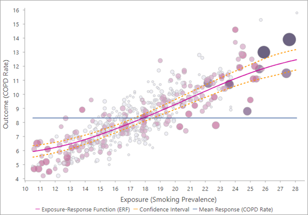

Mit dem Parameter Bootstrap-Konfidenzintervalle erstellen können Sie 95-Prozent-Konfidenzintervalle für die ERF erstellen. Wenn sie erstellt werden, werden die Konfidenzintervalle als gestrichelte Linien oberhalb und unterhalb der ERF im Scatterplot und in den Meldungen angezeigt. Wenn eine ERF-Ausgabetabelle erstellt wird, enthält sie auch Felder der oberen und unteren Konfidenzgrenzen.
ERF mit 95-Prozent-Konfidenzintervallen
95-Prozent-Konfidenzintervalle werden oberhalb und unterhalb der ERF als gestrichelte Linien angezeigt.
Die Konfidenzintervalle sind Grenzen für den Bevölkerungsdurchschnitt der Ergebnisvariable für einen bestimmten Wert der Expositionsvariable. Da Bevölkerungsdurchschnittswerte eine geringere Variabilität als einzelne Mitglieder der Bevölkerung haben, liegen die meisten Punkte des Scatterplots im Allgemeinen nicht in den Konfidenzintervallen. Dies stellt jedoch kein Problem dar. Aus ähnlichen Gründen gelten die Konfidenzintervalle nur für die globale ERF und können nicht auf lokale ERFs angewendet werden.
Die Konfidenzintervalle werden mit M-out-of-N-Bootstrapping erstellt. Bei dieser Vorgehensweise werden willkürlich M Beobachtungen aus den N Beobachtungen als Referenz erfasst. Dabei gilt M=2*sqrt(N), wie von DasGupta (2008) empfohlen. Danach führt das Werkzeug den gesamten Algorithmus (Suche nach optimalen Parametern, Wahrscheinlichkeits-Score-Schätzung, Ausgleichstest und ERF-Schätzung) für die willkürliche Bootstrap-Stichprobe aus. Die resultierende ERF ist normalerweise ähnlich wie die ursprüngliche ERF, jedoch nicht identisch. Durch die häufige Wiederholung dieses Vorgangs können Sie ermitteln, wie stark die ERF bei verschiedenen willkürlichen Stichproben der Beobachtungen variiert. Die Variation der resultierenden ERFs fördert die Erstellung der Konfidenzintervalle.
Wenn für eine Bootstrap-Stichprobe kein Ausgleich gemäß dem angegebenen Ausgleichstyp und Ausgleichsschwellenwert erreicht werden kann, wird diese verworfen. Das Bootstrapping wird vom Werkzeug fortgesetzt, bis 5*sqrt(N) Bootstrap-Stichproben ausgeglichen werden konnten. Dieser Wert wird abgeleitet, sodass jede Beobachtung im Durchschnitt erwartungsgemäß in mindestens 10 ausgeglichenen Bootstrap-Stichproben enthalten ist. Auf diese Weise sind stabile Schätzungen der oberen und unteren Grenze über den gesamten Expositionsbereich möglich. Wenn nach 25*sqrt(N) Bootstrapping-Versuchen weiterhin nicht genügend ausgeglichene Bootstraps vorhanden sind, werden die Konfidenzintervalle nicht erstellt und es wird eine Warnmeldung zurückgegeben.
Über die Konfidenzintervalle lassen sich viele Unsicherheitsquellen der ERF erfassen. Es ist jedoch wichtig anzumerken, dass alle potenziellen Unsicherheitsquellen berücksichtigt sein müssen, damit Konfidenzintervalle erstellt werden können, die tatsächlich der oberen und unteren Grenze des kausalen Effekts entsprechen. Beim Bootstrapping-Verfahren in diesem Werkzeug wird die Unsicherheit beim Ausgleich und der ERF-Schätzung mit einbezogen, andere mögliche Unsicherheitsquellen können jedoch nicht berücksichtigt werden, z. B. Ungenauigkeit bei den Variablenwerten oder die Wahl der ERF-Funktionsform (z. B. ein gewichteter gleitender Durchschnitt im Gegensatz zu einem Spline oder einer globalen Polynominterpolation). Darüber hinaus können die Konfidenzintervalle beliebig schmal werden, wenn Sie die Anzahl der Beobachtungen erhöhen. Das bedeutet jedoch nicht, dass es sich bei der ERF um eine perfekte Charakterisierung des kausalen Effekts handelt.
