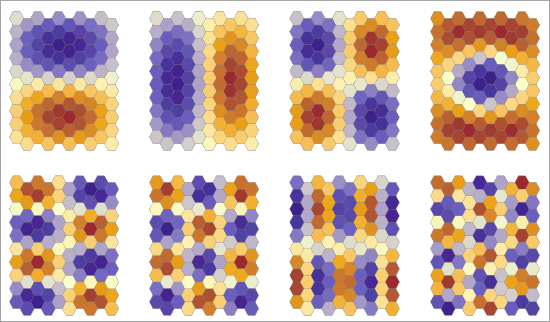

Jeder Moran-Eigenvektor weist jedem Feature einen numerischen Wert zu, und da sie in der Regel kartiert und symbolisiert sind, um die räumlichen Muster zu visualisieren, werden sie häufig als Moran-Eigenvektorkarten (Moran Eigenvector Maps, MEMs) bezeichnet. Die ersten MEMs (die mit den größten Eigenwerten und stärksten Mustern) entsprechen in der Regel breiten, globalen räumlichen Mustern, wie zum Beispiel einem Nord-Süd- oder Ost-West-Trend, und spätere MEMs (die mit den kleineren Eigenwerten und schwächeren Mustern) stellen in der Regel lokalere räumliche Muster dar. Die folgende Abbildung zeigt zum Beispiel verschiedene MEMs für ein Mosaik aus Hexagonen mit Polygonnachbarschaft zum Definieren der SWM. Die oberste Zeile enthält die ersten vier MEMs, die breitere räumliche Muster darstellen, und die unterste Zeile enthält vier spätere MEMs, deren Muster lokaler sind.
Acht MEMs für dieselben Features und dieselbe SWM
Es ist wichtig zu beachten, dass bei der Erstellung von MEMs nur die SWM und die Positionen der Features, aber kein Feld und keine Variable dieser Features verwendet werden. Dadurch entsprechen die räumlichen Muster möglicherweise keiner Variablen, die an diesen Positionen vorhanden ist. Sie stellen stattdessen potenzielle räumliche Muster dar, die so kombiniert werden können, dass verschiedene räumliche Muster räumlicher Variablen dargestellt werden können. Wenn ein Feld der Features beispielsweise einen deutlichen Trend von Westen nach Osten aufweist, darüber hinaus jedoch auch kleine Cluster mit niedrigen und hohen Werten enthält, dann kann das räumliche Muster dieser einen Variablen durch die Kombination von zwei MEMs dargestellt werden: Eine für den Trend von Westen nach Osten und eine andere für die Cluster. Bei komplizierteren räumlichen Variablen können viele verschiedene MEMs erforderlich sein, damit ihr räumliches Muster angemessen dargestellt werden kann.
