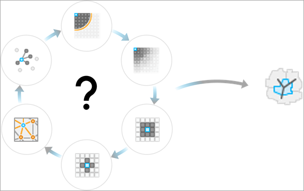

Abbildung
Abbildung des Werkzeugs "Konzeptualisierungen von Nachbarschaften vergleichen"
