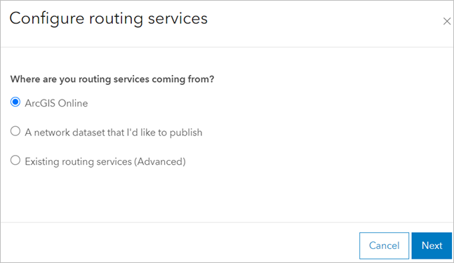

  5. Haga clic en Configurar servicios de generación de rutas y elija uno de los tres métodos disponibles para configurar servicios de generación de rutas.
    Cuadro de diálogo Configurar servicios de generación de rutas
