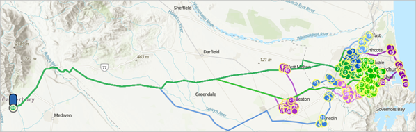

Ejemplo
El colectivo de granjas de Canterbury, Nueva Zelanda, ofrece un programa de agricultura sostenida por la comunidad (CSA) para suministrar productos frescos directamente a los clientes. La herramienta Planificar rutas puede utilizarse para optimizar el reparto de CSA de una flota de conductores.
Rutas planificadas para el reparto de CSA
Consulte el flujo de trabajo completo en el tutorial Planificar rutas para optimizar las entregas.
