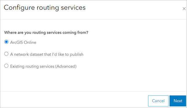

  5. Haga clic en Configurar servicios de generación de rutas y elija uno de los tres métodos disponibles para configurar servicios de generación de rutas.
    Cuadro de diálogo Configurar servicios de generación de rutas

  1. En el cuadro de diálogo Configurar servicios de generación de rutas, seleccione la opción ArcGIS Online y haga clic en Siguiente.
