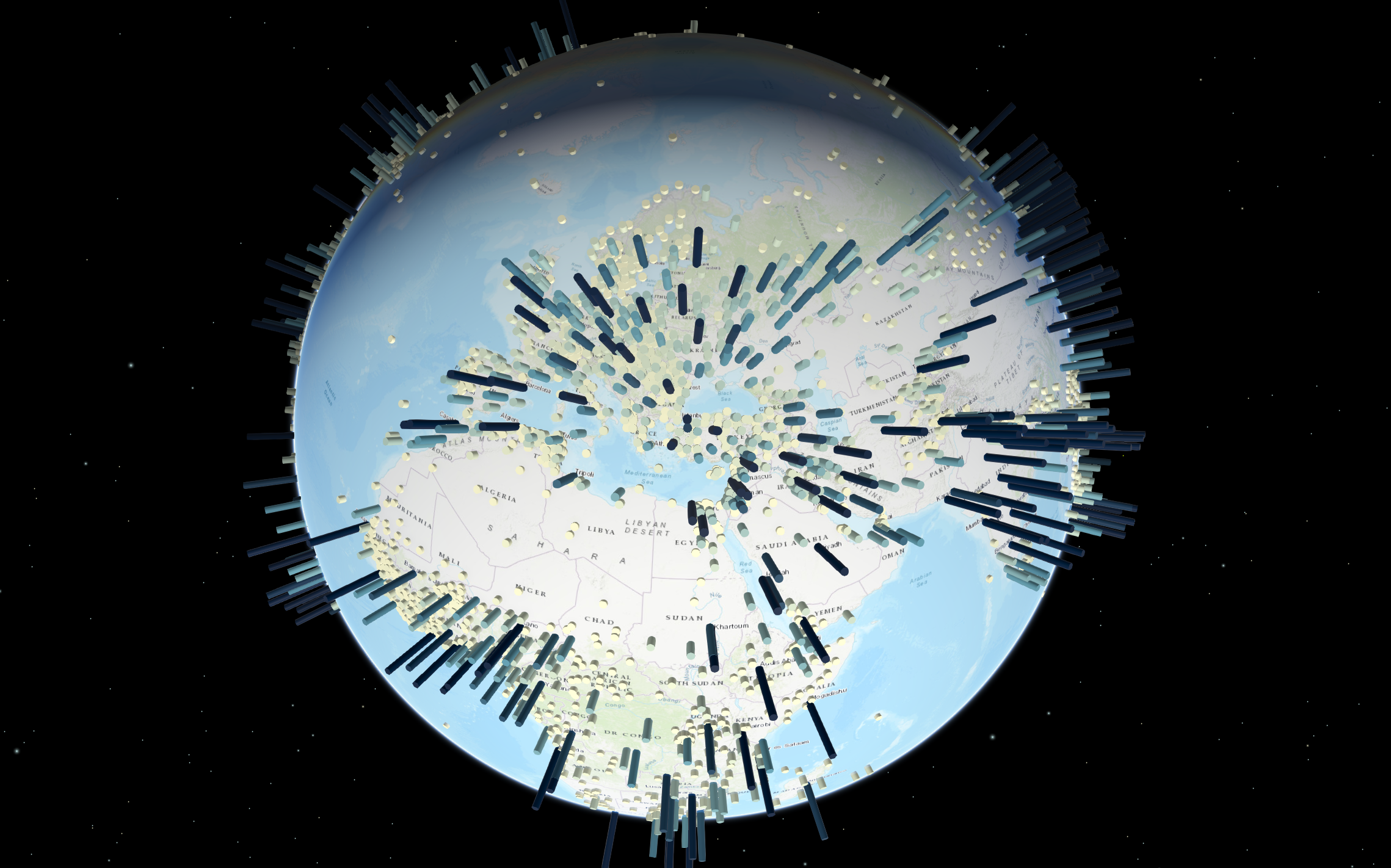

Escena global
En una escena global, puede visualizar contenido espacial en una esfera basada en sistemas de coordenadas mundiales. Se recomienda una escena global cuando se desea entender o contextualizar fenómenos que envuelven la superficie esférica de la Tierra; por ejemplo, mediciones meteorológicas globales, población mundial o rutas marítimas. También puede usar una escena global para mostrar datos a nivel de una ciudad o de un edificio. Consulte una .

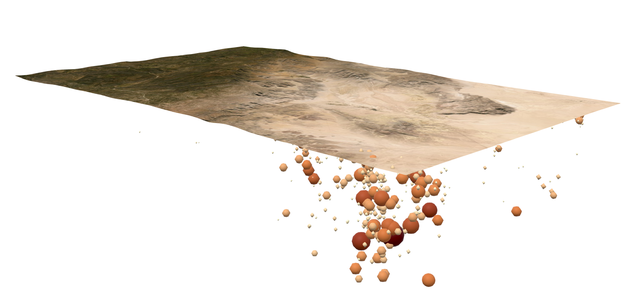

Escena local
Las principales diferencias entre las escenas locales y las globales son que las escenas locales pueden mostrar datos que tienen una referencia espacial en un sistema de coordenadas proyectadas local y que el terreno y las capas se muestran proyectados en una superficie planar en lugar de hacerlo en una esfera. Se recomiendan escenas locales para visualizar o analizar datos en una escala local o de ciudad que tienen una extensión fija en la que trabaja. Las escenas locales son útiles para la planificación urbana y la visualización, como cuando se ven las instalaciones de un campus o el desarrollo de un edificio. Puede recortar la extensión de una escena y navegar bajo tierra e interactuar con los datos del subsuelo como, por ejemplo, las redes de servicios o datos de terremotos. Consulte una .
