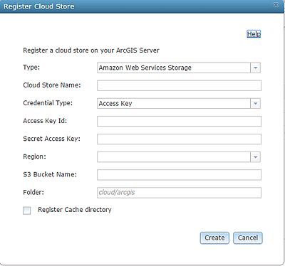

    2. Para utilizar un almacén en la nube, proporcione la clave de acceso, la clave de acceso secreta, la región y el nombre de depósito. La configuración de almacén en la nube incluye compatibilidad con subcarpetas.
      Registrar un almacén en la nube
      Nota:
      Para utilizar un almacén en la nube como un almacén ráster, el usuario de la cuenta de ArcGIS Server debe tener permiso de lectura, escritura y eliminación en el depósito en la nube para administrar correctamente los datos.
