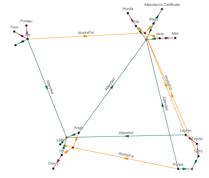

Dirigido por la fuerza
El diseño Dirigido por fuerza Diseño Dirigido por fuerza considera el gráfico de vínculos como si fuera un sistema mecánico. Las entidades repelen entre sí como los polos iguales de dos imanes, al tiempo que se atraen por las relaciones que unen las entidades. El algoritmo revisa y coloca entidades de forma iterativa y evalúa las fuerzas hasta alcanzar el equilibrio. Este diseño permite visualizar entidades en grupos que destacan el modo en que se conectan.
El diseño Dirigido por fuerza es el diseño predeterminado utilizado para organizar entidades y relaciones cuando se crea un gráfico de vínculos.
Diagrama de diseño Dirigido por fuerza

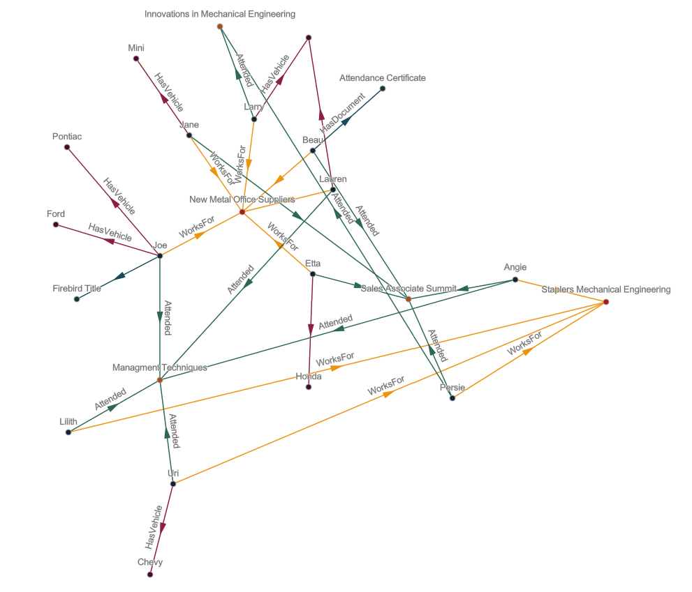

Comunidad
El diseño Comunidad Diseño Comunidad encuentra comunidades, que son grupos de entidades estrechamente relacionadas entre sí. Luego, se utiliza el diseño Dirigido por fuerza para organizar las comunidades. Las fuerzas de atracción a lo largo de relaciones entre entidades de diferentes comunidades se relajan, de modo que las diferentes comunidades están más dispersas que con el diseño Simple estándar.
Diagrama de diseño Comunidad

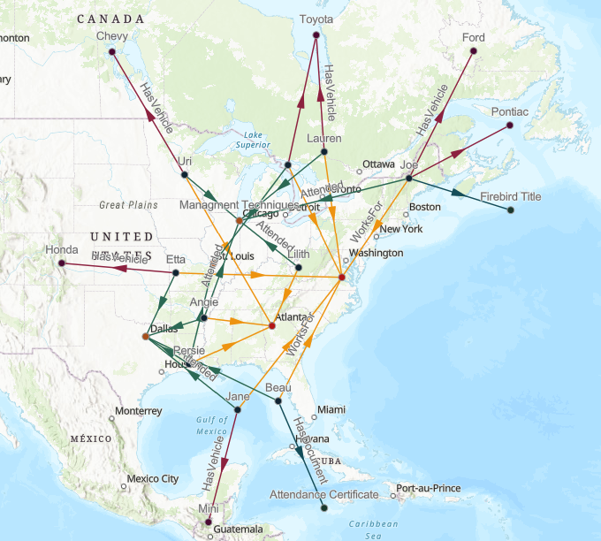

Geográfico
El diseño Geográfico Diseño Geográfico organiza geográficamente las entidades espaciales utilizando su geometría. Las entidades espaciales en las que la entidad tiene una geometría nula y entidades no espaciales se muestran en el gráfico de vínculos, pero su ubicación y organización se determinan mediante el diseño Dirigido por fuerza.
El mapa base de su organización se utiliza de forma predeterminada como fondo para proporcionar contexto espacial.
Diagrama de diseño Geográfico

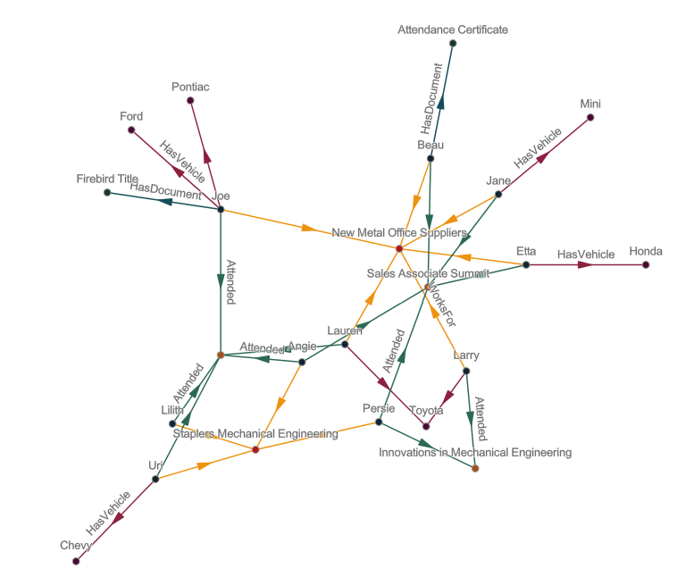

Árbol inteligente
El diseño Árbol inteligente Diseño Árbol inteligente organiza las entidades y sus relaciones como en la naturaleza, donde el árbol empieza desde el tronco y todas las ramas se mueven desde ese punto. En el gráfico de vínculos, la entidad raíz es el punto de partida, situado a la izquierda. Las entidades relacionadas con la entidad raíz se alinean en una fila a la derecha de la entidad raíz, de arriba a abajo en este ejemplo. Las entidades relacionadas con estos elementos que no están en el gráfico de vínculos se agregan como otra fila más cercana a la parte inferior, y así sucesivamente.
El algoritmo identifica la entidad asociada con el índice más bajo de la topología de red y la utiliza como entidad raíz. También puede establecer la entidad del nodo raíz cuando utilice diseños de árbol.
Diagrama de diseño Árbol inteligente

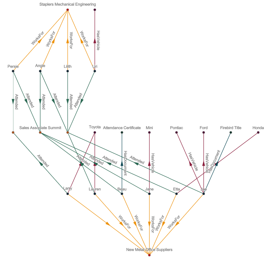

Árbol radial
El diseño Árbol radial Diseño Árbol radial coloca la entidad raíz del árbol en el centro de un círculo. Todas las entidades de hoja del árbol se ubican alrededor del borde exterior del círculo. Las entidades de cada nivel de jerarquía del árbol se ordenan en círculos concéntricos entre la entidad raíz y el círculo exterior.
Diagrama de diseño Árbol radial

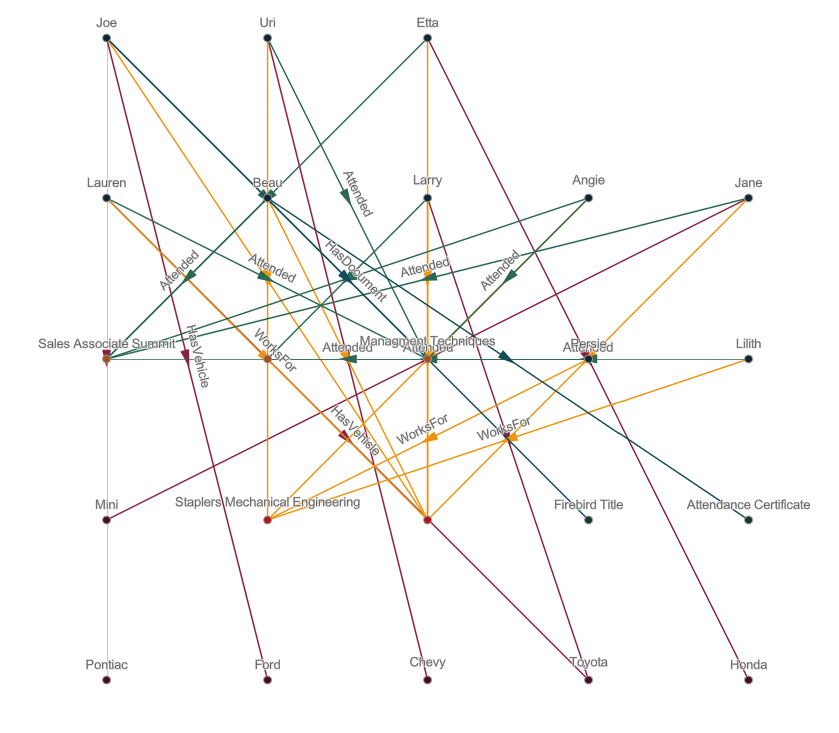

Diseños jerárquicos
En este momento, este grupo solo incluye el diseño Jerárquico Diseño Jerárquico. El diseño Jerárquico está organizado de manera similar al diseño Árbol radial. Sin embargo, se intenta orientar la mayoría de las relaciones de abajo hacia arriba en las que los orígenes de la relación se ubican en la parte inferior y las entidades de destino se ubican en la parte superior. También puede establecer la entidad del nodo raíz cuando utilice un diseño jerárquico.
El algoritmo intenta limitar el número de lugares en que las líneas que representan las relaciones se crucen entre sí. A diferencia del diseño Árbol radial, no se permiten relaciones entre entidades del mismo nivel en el gráfico de vínculos con el diseño Jerárquico.
Diagrama de diseño Jerárquico

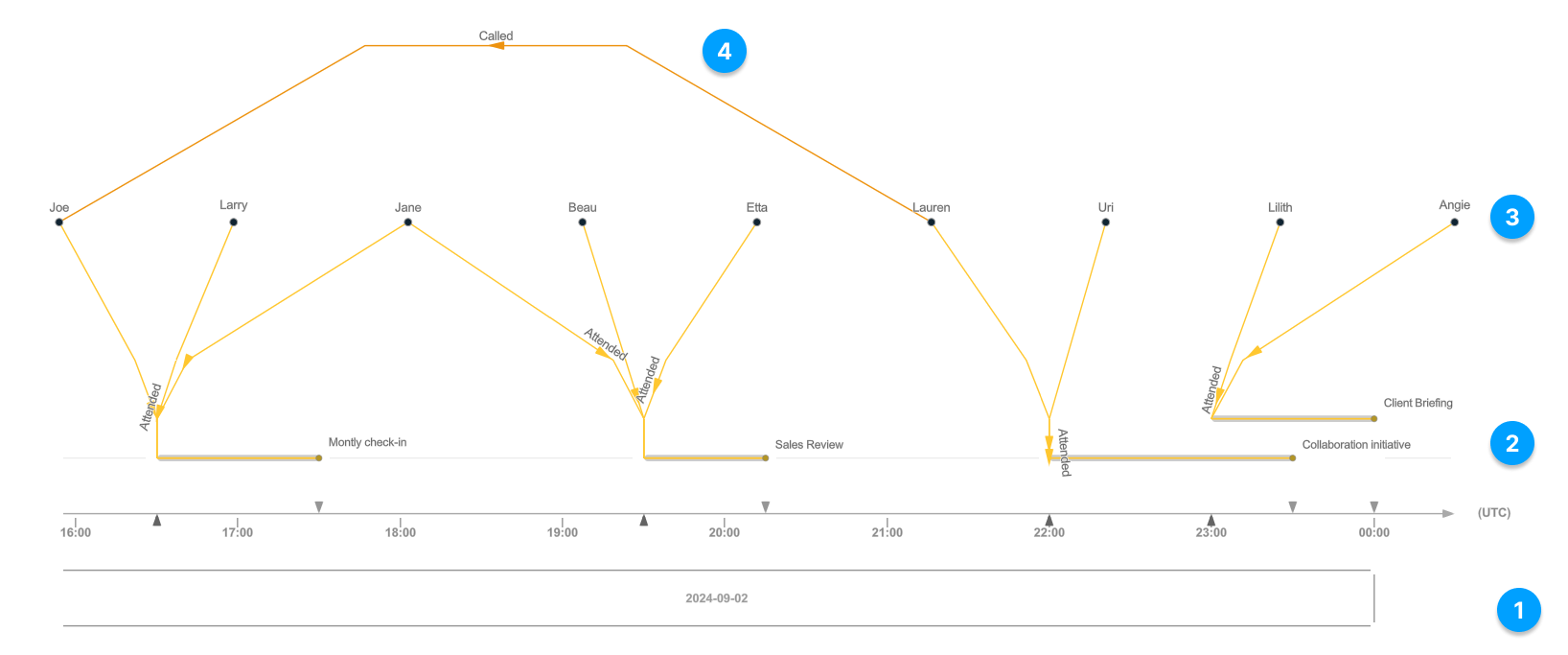

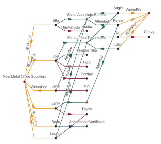

Línea temporal
El diseño Línea de tiempo organiza todos los eventos en una sola línea de tiempo. De forma predeterminada, la dirección del tiempo es de izquierda a derecha y los eventos que se superponen en el tiempo se organizan verticalmente.
Diagrama de diseño Línea de tiempo
El diseño Línea de tiempo tiene varios elementos para comunicar la relación entre los eventos a lo largo del tiempo. El eje de tiempo (número 1 en la imagen de arriba) indica la dirección del tiempo, el desplazamiento de UTC, las fechas y horas, y el inicio y el final de los eventos. La línea de tiempo (número 2 en la imagen de arriba) contiene los eventos. Las entidades que no son eventos (número 3 en la imagen de arriba) relacionadas con eventos se muestran fuera de la línea de tiempo. Las relaciones entre entidades que no son eventos y entidades que no son eventos y que no están relacionadas con entidades de eventos (número 4 en la imagen de arriba) se muestran más alejadas del eje de tiempo.
Puede cambiar las propiedades que organizan las entidades y relaciones de este diseño en la configuración de diseño.
Línea de tiempo múltiple
El diseño Línea de tiempo múltiple crea líneas de tiempo individuales para cada entidad relacionada con un evento. Las entidades de evento se colocan entre las líneas de tiempo. Las relaciones se dibujan entre una línea de tiempo y la entidad de evento conectada. Las relaciones que conectan eventos que tienen un tiempo de inicio y un tiempo de finalización, también llamados eventos durativos, tienen un ángulo recto. La porción de la línea de tiempo representa la duración del evento. El diseño organiza las entidades y relaciones según el tipo de evento de la siguiente manera:
  • Eventos de entidad durativa: las relaciones tienen el ángulo recto con respecto al evento de entidad, y se dibujan en la línea de tiempo para la duración del evento.
  • Eventos de entidad puntual: las relaciones se dibujan en línea recta desde la línea de tiempo hasta la entidad del evento.
  • Eventos de relación durativa: la relación se dibuja en las líneas de tiempo de las entidades que no son eventos para la duración del evento.
  • Eventos de relación puntual: las relaciones se dibujan en línea recta desde la línea de tiempo hasta las entidades que no son eventos.
Diagrama de diseño Línea de tiempo múltiple
El diseño Línea de tiempo múltiple tiene varios elementos para comunicar la relación entre los eventos a lo largo del tiempo.
El eje de tiempo (número 1 en la imagen de arriba) indica la dirección del tiempo, el desplazamiento de UTC, las fechas y horas, y el inicio y el final de los eventos. Los eventos están representados en múltiples líneas de tiempo (número 2 en la imagen de arriba). Una línea de tiempo puede tener una raíz de línea de tiempo (número 3 en la imagen de arriba) representada al principio de la línea de tiempo. La raíz de línea de tiempo es una entidad que no es un evento y que está relacionada con los eventos dibujados en la línea de tiempo. Hay como máximo una línea de tiempo que no tiene raíz: esta línea de tiempo contiene eventos que no están relacionados con ninguna entidad en el gráfico de vínculos. Las relaciones entre entidades que no son eventos y entidades que no son eventos y que no están relacionadas con entidades de eventos (número 4 en la imagen de arriba) se muestran fuera de las raíces de la línea de tiempo. La escala de tiempo (número 5 en la imagen de arriba).

    Si el diseño actual para el gráfico de vínculo es Línea de tiempo, puede hacer clic en Mover primeras curvaturas para que la relación se curve en la entidad. De forma predeterminada, la primera curvatura de la relación está más allá de las entidades separadas en la línea de tiempo.
  13. Si el diseño actual para el gráfico de vínculos es Línea de tiempo, aumente o disminuya la Segunda relación de curvatura para cambiar la posición de la segunda curva de relación como relación de posición de la primera curva realizando una de las siguientes acciones:
    • Proporcione un número en el cuadro de texto.
    • Utilice las flechas de arriba o abajo.
    El valor predeterminado es 0,3, el valor mínimo es 0,0 y el valor máximo es 1,0.
  14. Aumente el valor de Fuerza del desplazamiento de la línea de relación para cambiar la distancia a la que se dibujan las líneas de relación superpuestas entre sí realizando una de las siguientes acciones:
    El valor predeterminado es 0, el valor mínimo es 0,0 y el valor máximo es 10,0.
  15. Haga clic en Espaciar de manera uniforme para que el espacio entre dos relaciones de desplazamiento consecutivas sea uniforme.
  16. Aumente el valor de Relación de forma para cambiar dónde se producen las curvas en las relaciones de desplazamiento realizando una de las siguientes acciones:
    El valor predeterminado es 0, el valor mínimo es 0,0 y el valor máximo es 1,0.
  17. Active la casilla de verificación Mantener extensión actual para mantener la misma escala cuando cambie la configuración de diseño.
  18. Si lo desea, haga clic en Aplicar automáticamente para actualizar automáticamente el diseño del gráfico de vínculos cuando cambie la configuración.
  19. Haga clic en Aplicar.
  20. Si lo desea, haga clic en Restablecer para restablecer la configuración a una de las siguientes:
    • Restablecer: restablezca todas las configuraciones a los valores predeterminados del sistema.
    • Descartar: descarte los últimos cambios y restablezca la última configuración guardada en el gráfico de vínculos.
Las entidades cambian de posición en el gráfico de vínculos en función de la configuración actual.
