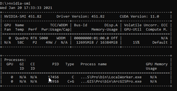

¿Cómo se supervisa cuánta memoria de GPU se está utilizando?
Utilice nvidia-smi, que es una utilidad de línea de comandos que se instala con los controladores NVIDIA.
Abra una ventana de comando de Windows.
Escriba nvidia-smi.
Presione la tecla Intro.
Nota:
Si
nvidia-smino se encuentra, deberá cambiar al directorio adecuado en la ventana de comando antes de ejecutar el comando. Utilice la barra de búsqueda de Windows para localizarnvidia-smi.
En Uso de memoria de GPU, puede determinar si se está utilizando la memoria de la GPU.
Para monitorizar el uso continuo de su GPU al ejecutar las herramientas, puede ejecutar nvidia-smi -l 10. Puede utilizarlo para determinar cuál debe ser el tamaño del lote cuando ejecute las herramientas de aprendizaje profundo. Si observa que hay memoria que no se utiliza, puede aumentar el tamaño del lote. Si nota que el uso de memoria está al máximo y la herramienta falla, disminuir el tamaño del lote debería ayudar.
