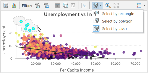

  1. Asegúrese de que el gráfico esté en modo de selección haciendo clic en el botón Modo de selección en la ventana del gráfico.
  2. Utilice una de las tres herramientas de selección del menú desplegable de selección para realizar una selección en su gráfico.
    • Rectángulo Selección activa: haga clic en un elemento del gráfico o haga clic y arrastre el rectángulo por el gráfico.
    • Polígono Selección activa de polígono: haga clic en el gráfico para crear los vértices del polígono. Haga doble clic para cerrar el polígono y completar la selección.
    • Lazo Selección activa de lazo: mantenga pulsado el botón izquierdo del ratón y dibuje con el puntero para crear una forma a mano alzada en el gráfico.
  3. Para borrar la selección, haga clic en un área vacía del gráfico o haga clic en el botón Borrar selección en la ventana del gráfico.
Tres herramientas de selección en el menú desplegable de selección

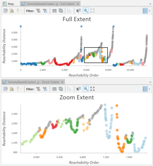

Es posible utilizar el zoom para examinar parte de un gráfico en detalle. Para acercarse a un área de su gráfico, realice lo siguiente:
  1. Asegúrese de que el gráfico esté en modo de zoom haciendo clic en el botón Modo de zoom en la ventana del gráfico.
  2. Haga clic y arrastre para crear un rectángulo alrededor del área de interés.
    Extensión completa de gráfico y extensión de zoom
  3. Para realizar un desplazamiento panorámico, haga clic en el botón de la rueda del ratón y arrastre.
  4. Para volver a la extensión completa del gráfico, haga clic en el botón Extensión completa de la ventana del gráfico.

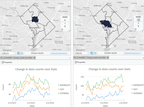

Los gráficos, al igual que los mapas y las tablas, no muestran entidades que estén fuera del rango o la consulta actuales aplicados a la capa de origen. Puede filtrar los gráficos visualmente usando el control deslizante de rango, el control deslizante de tiempo, las consultas de definición o cualquier combinación de las tres.
En el ejemplo que aparece a continuación, se ha usado un controlador deslizante de rango para filtrar los delitos de Washington D.C. por número de distrito. Cuando cambia el número de distrito, el mapa y el gráfico se actualizan para mostrar únicamente los delitos que se han producido en el distrito especificado.
Gráfico de líneas filtrado por el control deslizante de rango.

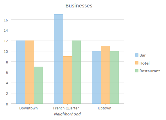

Algunos gráficos incluyen una leyenda para distinguir entre las series o para mostrar información estadística. Puede hacer clic en un elemento de la leyenda para activarlo y desactivarlo en el gráfico.
Serie de gráficos mostrada en una leyenda.
Se muestra una serie de gráficos de barras en una leyenda.
Los elementos de la leyenda para los gráficos de barras y de líneas se pueden reordenar, volver a etiquetar y eliminar en la pestaña Series del panel Propiedades de gráfico.
