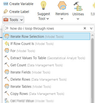

Para acceder a las búsquedas en ModelBuilder, escriba ai: seguido por el texto de consulta, siguiendo cualquiera de estos pasos:
  • En la pestaña ModelBuilder, haga clic en la flecha desplegable Herramientas .
  • En la barra de herramientas ModelBuilder, haga clic en la flecha desplegable Herramientas .
  • Comience a escribir en la ventana Modelo para abrir la ventana Agregar herramientas a modelo.
Búsqueda semántica en ModelBuilder

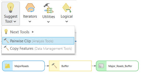

En la cinta de ModelBuilder, haga clic en el botón Sugerir herramienta para proporcionar sugerencias utilizando las herramientas existentes en el modelo. Esto provoca una predicción que se remonta hasta cinco herramientas en el flujo de trabajo del modelo.
Sugerir herramienta

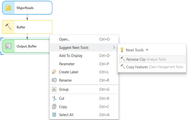

Como alternativa, haga clic con el botón derecho en la salida de una herramienta y, seguidamente, haga clic en Sugerir herramientas siguientes para ver sugerencias para las herramientas que se deben utilizar en el siguiente paso.
Opción Sugerir herramientas siguientes

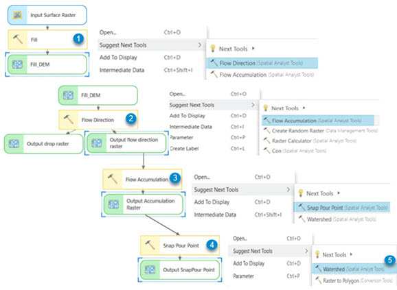

Una cuenca hidrográfica es una zona de tierra donde el agua desemboca en un arroyo o río común. Puede delinear una cuenca hidrográfica a partir de un modelo digital de elevación (DEM) utilizando una serie de herramientas del conjunto de herramientas de Hidrología. Siguiendo los pasos que se indican a continuación, observará que después de agregar la primera herramienta en un modelo, la herramienta del paso siguiente se le ofrecerá como sugerencia para que la utilice a continuación.
  1. Utilice la herramienta Rellenar para eliminar los sumideros del DEM.
  2. Utilice la herramienta Dirección de flujo para calcular la dirección en que el agua fluye por la tierra.
  3. Utilice la herramienta Acumulación de flujo para calcular el número de celdas que drenan en otra celda.
  4. Utilice la herramienta Alinear punto de fluidez para crear un punto de fluidez y alinearlo a la celda más cercana con un valor alto de acumulación de flujo.
  5. Utilice la herramienta Cuenca hidrográfica para delinear la cuenca hidrográfica.
Ejemplo de flujo de trabajo del modelo

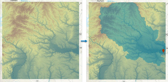

Siguiendo las sugerencias de herramientas del modelo, descubrirá que puede completar este flujo de trabajo de análisis en menos tiempo. A continuación se muestra un ejemplo del resultado de este modelo.
Resultado del flujo de trabajo del modelo
