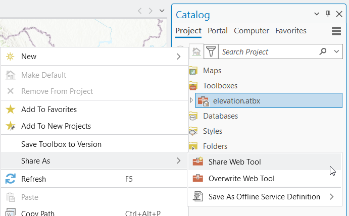

Puede compartir una caja de herramientas completa o tareas individuales en ArcGIS Pro como se indica a continuación, o Publicar utilizando Python especificando la caja de herramientas o la tarea.
Compartir desde una caja de herramientas
Publicar una caja de herramientas completa sin ejecutar ninguna tarea
Pro y servidor implementados juntos
Si ArcGIS Pro y ArcGIS Server están instalados en el mismo equipo, o si la caja de herramientas está almacenada en una ubicación compartida accesible para ambos, es posible que desee evitar crear copias duplicadas de la caja de herramientas en el servidor. Aunque se sigue recomendando compartir desde un elemento del historial, puede desmarcar la opción Incluir cajas de herramientas personalizadas para mantener una única copia. Si realiza cambios en la caja de herramientas, sobre todo cambios relacionados con parámetros, debe sobrescribir o volver a publicar el servicio. Para actualizaciones menores, puede detener el servicio de geoprocesamiento, actualizar la caja de herramientas e iniciar el servicio.
