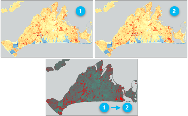

Al comparar rásteres continuos, el resultado es la magnitud y dirección del cambio.
Detección de cambios de valor de píxel con un índice de vegetación
