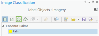

Cree muestras de entrenamiento.

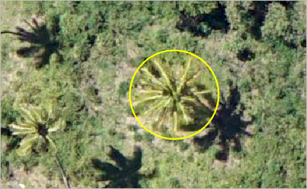

Elija una herramienta de dibujo, como el círculo, y utilícela para dibujar un límite alrededor de un objeto.
Esta muestra de entrenamiento con palmeras se creó con la herramienta Círculo. Si no está seguro de un objeto, no lo incluya. Los límites pueden solaparse.

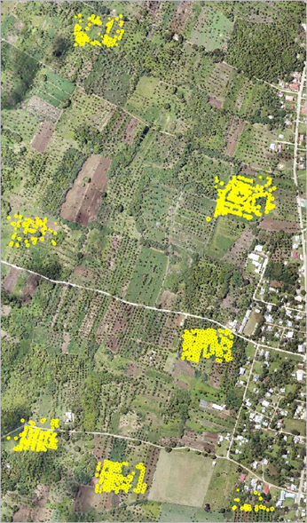

Como el modelo final tendrá en cuenta el tamaño de los objetos que identifique, puedes seleccionar objetos de varios tamaños.
Estas muestras de entrenamiento se crearon en varias áreas y tienen diferentes tamaños para mostrar una variedad de muestras.

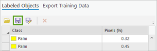

Cuando termine de crear las muestras de entrenamiento, haga clic en Guardar en el panel Clasificación de imágenes.
En la ventana Guardar muestra de entrenamiento actual, navegue hasta la geodatabase.
Introduzca un nombre para la clase de rasgo y haga clic en Guardar.

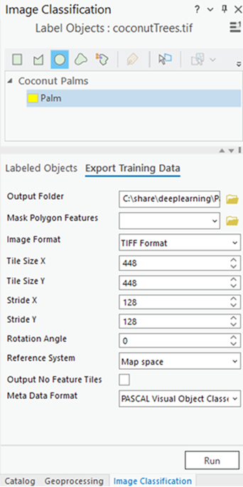

Antes de poder entrenar el modelo, debe exportar las muestras de entrenamiento como chips de imagen. Un chip de imagen es una pequeña imagen que contiene uno o varios objetos que deben detectarse.
En el panel Clasificación de imágenes, haga clic en la pestaña Exportar datos de entrenamiento y haga lo siguiente:
Proporcione el valor de Carpeta de salida.
Es la ruta y el nombre de la carpeta donde se almacenarán los chips de imagen de salida y los metadatos.
Opcionalmente, proporcione el valor de Polígono de máscara.
Se trata de una clase de entidad poligonal que delimita la zona en la que se pueden crear chips de imagen. Solo se crearán los chips de imagen que estén completamente dentro del polígono.
Opcionalmente, elija el valor de Formato de imagen para las fichas.
Los formatos compatibles son TIFF, PNG, JPEG y MRF.
Opcionalmente, especifique los valores Tamaño de tesela X y Tamaño de tesela Y.
Son la dimensión x y la dimensión y de los chips de imagen. Los valores predeterminados suelen dar buenos resultados. Generalmente, se especifica el mismo tamaño para ambas dimensiones.
Opcionalmente, especifique los valores Paso X y Paso Y.
Esta es la distancia que se moverá en la dirección x y en la dirección y al crear el siguiente chip de imagen. Cuando el paso equivale al tamaño de la tesela, no hay superposición. Cuando el paso equivale a la mitad del tamaño de la tesela, hay una superposición del 50%.
Opcionalmente, especifique el valor del Ángulo de rotación.
El chip de imagen se gira en el ángulo especificado para crear chips de imagen adicionales. Se crea un chip de imagen adicional para cada ángulo hasta que el chip de imagen haya girado completamente. Por ejemplo, si especifica un ángulo de rotación de 45 grados, se crearán ocho chips de imagen. Estos chips de imagen se crean para los siguientes ángulos: 45, 90, 135, 180, 225, 270 y 315 grados.
Opcionalmente, elija el valor del Sistema de referencia.
Es el sistema de referencia que se utilizará para interpretar la imagen de entrada. Las opciones son Espacio de mapa o Espacio de píxeles. El espacio cartográfico utiliza un sistema de coordenadas basado en mapas, que es el predeterminado cuando el ráster de entrada tiene una referencia espacial definida. El espacio de píxeles utiliza un sistema de coordenadas de espacio de imagen que no tiene rotación ni distorsión. La opción Espacio de píxeles se recomienda cuando las imágenes de entrada están orientadas u oblicuas. El sistema de referencia especificado debe coincidir con el sistema de referencia utilizado para entrenar el modelo de aprendizaje profundo.
Opcionalmente, marque la casilla de verificación Salida sin teselas de entidades.
Cuando esta opción está marcada, se exportan todos los chips de imagen, incluidos los que no capturan muestras de entrenamiento. Cuando esta opción se deja sin marcar, solo se exportan los chips de imagen que capturan muestras de entrenamiento. El valor predeterminado no está activado.
Si lo desea, elija el valor de Formato de metadatos.
Los formatos de metadatos admitidos para la detección de objetos son mosaicos etiquetados, clases de objetos visuales Pascal y máscaras RCNN.
Haga clic en Ejecutar para exportar los datos de entrenamiento.

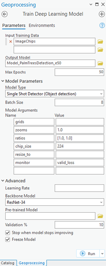

Haga clic en Ejecutar para iniciar el entrenamiento.
La siguiente imagen muestra el panel Entrenar modelo de aprendizaje profundo con Single Shot Detector (detección de objetos) como valor del parámetro Tipo de modelo.

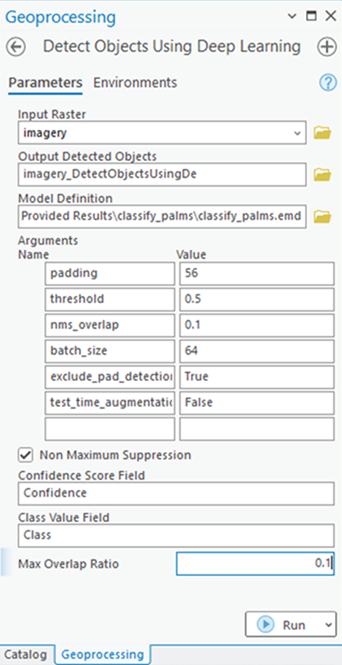

Abra la herramienta Detectar objetos con aprendizaje profundo.
En Ráster de entrada, busque y seleccione los datos del ráster de entrada en los que desea encontrar objetos.
La entrada puede ser un solo dataset ráster, varios rásteres de un dataset de mosaico, un servicio de imágenes, una carpeta de imágenes o una clase de entidad con imágenes adjuntas.
En Objetos de salida detectados, escriba el nombre de la clase de entidades de salida.
Esta clase de entidades de salida contendrá geometrías que rodearán los objetos detectados en la imagen de entrada.
Especifique el valor de Definición de modelo (
*.emdo*.dlpk).Es el fichero modelo que contiene el resultado del entrenamiento. Este es el resultado de la sección de aprendizaje profundo.
El parámetro Argumentos se completa a partir del valor del parámetro Definición del modelo. Estos argumentos variarán en función de la arquitectura del modelo que se esté utilizando. En este ejemplo, se utiliza el modelo Single Shot Detector, por lo que se completan los siguientes argumentos. Puede aceptar los valores predeterminados o editarlos.
padding: el número de píxeles en el borde de las teselas de imágenes desde los cuales se combinarán las predicciones de las teselas adyacentes. Aumente el valor para suavizar la salida, lo que reduce los artefactos. El valor máximo del relleno puede ser la mitad del valor del tamaño de tesela.threshold: las detecciones con una puntuación de confianza superior a esta cantidad se incluyen en el resultado. Los valores permitidos son entre 0 y 1,0.batch_size: el número de teselas de imágenes procesadas en cada paso de la inferencia del modelo. Este valor depende del tamaño de la memoria de la tarjeta gráfica.nms_overlap: el ratio de superposición máximo para dos entidades de superposición, definido como la relación del área de intersección sobre el área de combinación. El valor predeterminado es 0,1.exclude_pad_detections: cuando estrue, la herramienta filtra detecciones potencialmente truncadas cerca de los bordes que están en la región rellena de chips de imagen.test_time_augmentation: el aumento del tiempo de prueba se realiza al predecir. Si estrue, las predicciones de variantes rotadas y volteadas de la imagen de entrada se fusionan en la salida final.
Si lo desea, active la casilla de verificación Supresión no máxima.
Cuando se activa esta opción, los objetos duplicados que se detectan se eliminan de la salida, y debe proporcionar información para los tres parámetros siguientes:
Campo de puntuación de confianza: el nombre del campo en la clase de entidad que contendrá las puntuaciones de confianza en función de la salida del método de detección de objetos.
Campo de valor de clase: el nombre del campo de valor de clase en la clase de entidad de entrada.
Ratio de superposición máximo: el ratio de superposición máximo para dos entidades de superposición, definido como la relación del área de intersección sobre el área de combinación.

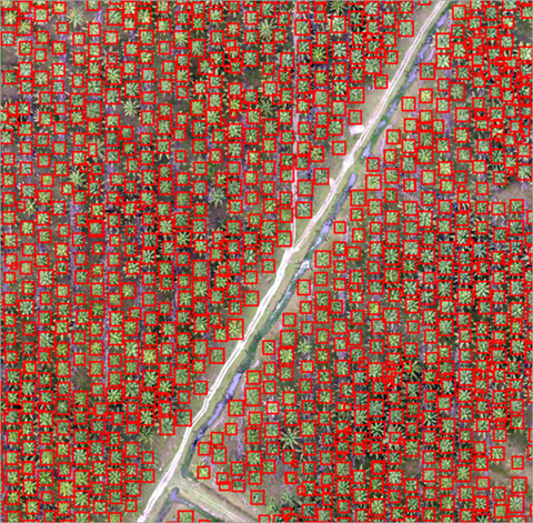

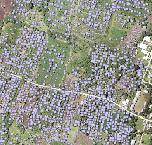

Haga clic en Ejecutar para iniciar la inferencia.
En la siguiente imagen de resultados, las palmeras detectadas se identifican con una caja poligonal delimitadora.
