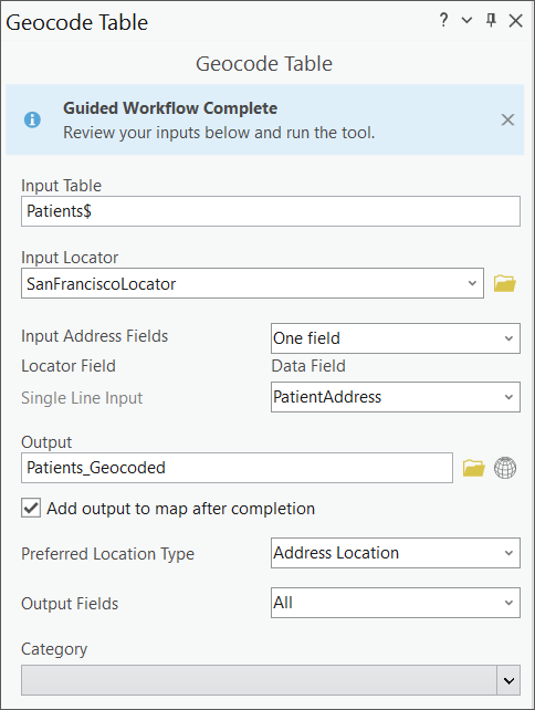

  2. Haga clic con el botón derecho en la tabla Patients$ y haga clic en Geocodificar tabla desde el menú contextual.
    Aparece el panel de flujo de trabajo guiado Geocodificar tabla. La página que se abre es una descripción de los pasos que seguirá.
  3. Haga clic en el botón Iniciar.
  4. Haga clic en el botón Examinar junto al parámetro Localizador de entrada, vaya a la ubicación guardada de los datos del tutorial y seleccione SanFranciscoLocator.loc.
  5. Haga clic en Aceptar.
  6. Haga clic en Siguiente.

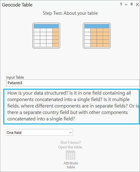

  7. Para la pregunta que empieza por ¿Cómo están estructurados sus datos?, seleccione Un campo en la lista desplegable.
    Geocodificar los datos de un campo
  8. Haga clic en Siguiente.
  9. En la lista desplegable Campo de datos, seleccione el campo PatientAddress y haga clic en Siguiente.
    Primero, geocodificará las direcciones de los domicilios de los pacientes.
  10. En el nombre de campo Salida, asegúrese de que muestre Patients_Geocoded como nuevo nombre de clase de entidad.
  11. Haga clic en Siguiente.
  12. No actualice nada en el paso Limitar por categoría. Haga clic en Finalizar.
  13. Revise las entradas de la herramienta de geoprocesamiento Geocodificar tabla y haga clic en el botón Ejecutar situado en la parte inferior del panel.
    Herramienta de geoprocesamiento Geocodificar tabla con entradas
  14. Haga clic en No en el elemento emergente Geocodificación completada.
    No es necesario que inicie el proceso de regeocodificación, puesto que los nombres de direcciones se asignaron correctamente. En sus propios flujos de trabajo, podría ser necesario repetir la geocodificación para borrar parte de la información de direcciones.

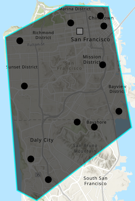

    Se agregan un total de 15 registros en la tabla de atributos Órdenes y se muestran en el mapa.

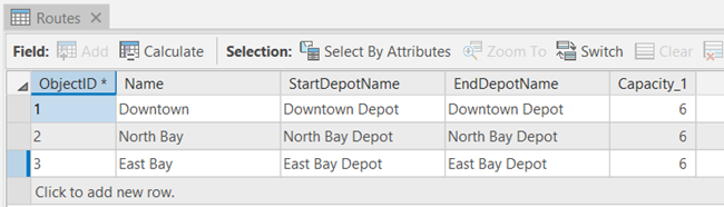

La empresa de logística tiene tres furgonetas, cada una con una capacidad máxima de seis pasajeros. Las furgonetas salen de los depósitos y vuelven a ellos después de completar todos los viajes. Una de las furgonetas que operan dentro del área del centro de la ciudad tiene un ascensor para facilitar el acceso a las sillas de ruedas.
Agregará tres rutas, una por cada furgoneta. En esta sección, agregará las rutas con la tabla de atributos Rutas. Existen otras opciones para utilizar la herramienta Agregar ubicaciones para importar una tabla que ya ha creado o para utilizar la herramienta de geoprocesamiento Agregar rutas de generación de rutas para flotas, que creará un conjunto de rutas con los mismos parámetros. En este caso, tiene suficientes ajustes de cada ruta para saber cuál será el método más rápido a la hora de introducir los valores directamente en la tabla.
  1. En el panel Contenido, haga clic con el botón derecho en Rutas y seleccione Tabla de atributos desde el menú contextual.
    La tabla de atributos aparece con los campos de entrada y salida para cada ruta.
  2. Haga clic en el botón Haga clic para agregar una nueva fila para agregar información sobre las tres rutas como se muestra más abajo:

    EndDepotName
    Capacity_1
    Centro de la ciudad
    Depósito del centro de la ciudad
    6
    North Bay
    Depósito de North Bay
    6
    East Bay
    Depósito de East Bay
    6
    Tres rutas agregadas a la tabla de atributos Rutas
  3. Haga clic en la pestaña Editar y, en el grupo Administrar ediciones, haga clic en el botón Guardar .
  4. Haga clic en en el cuadro de diálogo Guardar cambios.
  5. Cierre la tabla de atributos Rutas.

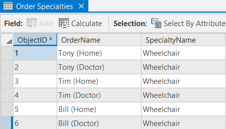

Primero, introducirá la información sobre las especialidades de orden.
  1. En el panel Contenido, haga clic con el botón derecho en Especialidades de orden y seleccione Abrir desde el menú contextual.
    Aparece la tabla de atributos y puede introducir información sobre cada orden con una especialidad.
  2. Haga clic en el botón Haga clic para agregar una nueva fila para agregar información como se muestra más abajo:
    OrderName
    SpecialtyName
    Tony (domicilio)
    Silla de ruedas
    Tony (médico)
    Silla de ruedas
    Tim (domicilio)
    Silla de ruedas
    Tim (médico)
    Silla de ruedas
    Bill (domicilio)
    Silla de ruedas
    Bill (médico)
    Silla de ruedas
    Orden y especialidad agregados a la tabla de atributos Especialidades de orden
  5. Cierre la tabla de atributos Especialidades de orden.

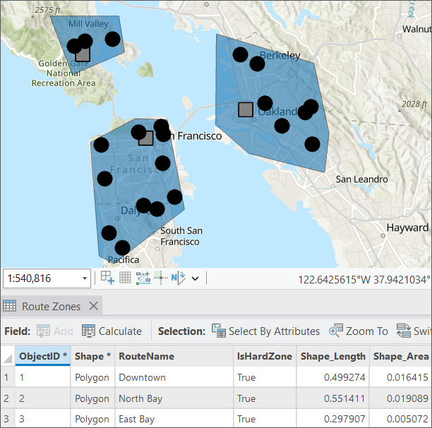

Agregar zonas de ruta
Las tres furgonetas utilizadas por la empresa solo están autorizadas a servir órdenes en un área predeterminada. Agregará zonas de ruta y las asociará con las furgonetas o rutas.
En esta sección, dibujará los límites de estas zonas con el panel Crear entidades; sin embargo, si tiene zonas que ya están digitalizadas, se pueden importar con la herramienta de geoprocesamiento Agregar ubicaciones.
  1. En la pestaña Capa VRP, en el grupo Datos de entrada, haga clic en Crear entidades .
    Aparece el panel Crear entidades, que muestra las plantillas de las clases de entidad asociadas con la capa VRP seleccionada.
  2. En el panel Crear entidades, seleccione Problema de generación de rutas para vehículos: Zonas de ruta.
  3. En la visualización del mapa, digitalice un polígono que cubra aproximadamente el área del centro de la ciudad como se muestra a continuación.
    Zona de ruta creada para el área del centro de la ciudad
  4. En el panel Contenido, haga clic con el botón derecho en Zonas de ruta y seleccione Tabla de atributos desde el menú contextual.
    Aparece la tabla de atributos y puede introducir información sobre la zona de ruta que acaba de crear.
  5. Haga doble clic en la primera fila bajo RouteName para editar el valor y escriba Centro de la ciudad.
    Es el nombre de la ruta asociada con esta zona de ruta.
  6. Asegúrese de que el valor IsHardZone se haya definido como True.
    La furgoneta no puede servir órdenes que estén fuera de la zona de ruta. Establecer este valor en True garantiza que solo se asignen órdenes que estén dentro de la zona de ruta a la furgoneta.
  7. Repita los pasos del 3 al 6 para agregar dos zonas de ruta más: una para North Bay y otra para East Bay.
    Zona de ruta creada para East Bay y North Bay
  8. Haga clic en la pestaña Editar y, en el grupo Administrar ediciones, haga clic en el botón Guardar .
  9. Haga clic en en el cuadro de diálogo Guardar cambios.
  10. Cierre la tabla de atributos Zonas de ruta.

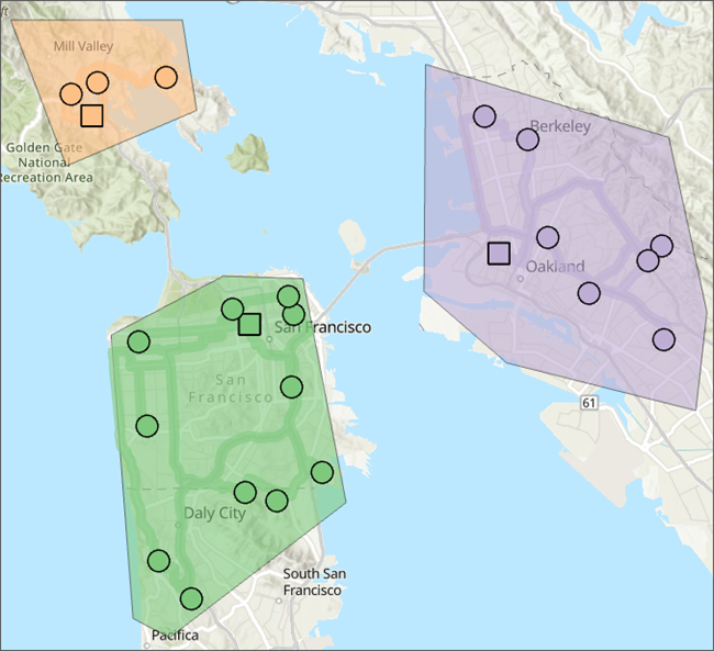

Ejecutar análisis
Ejecute el análisis VRP para determinar la asignación de ruta mejor.
  1. En la pestaña Capa VRP, haga clic en Ejecutar .
    El solucionador de VRP calcula las rutas para cada furgoneta. Cada ruta comienza en un depósito; la furgoneta recoge a una o más personas si el tiempo que pasan en la furgoneta es menor que el MaxTransitTime especificado en el par de órdenes, las deja en las ubicaciones de los hospitales, continúa recogiendo y dejando a otras personas y, por último, regresa al depósito. Las rutas solo sirven órdenes en sus zonas de ruta asignadas.
    Solución de VRP con tres rutas que dan servicio a un conjunto de órdenes con especialidades
Abra la tabla de atributos Órdenes y observe los momentos de recogida y llegada de los pacientes en el campo ArriveTime. Además, puede obtener la información sobre cuánto tarda cada ruta en el campo TotalTime de la tabla de atributos de la subcapa Rutas.
