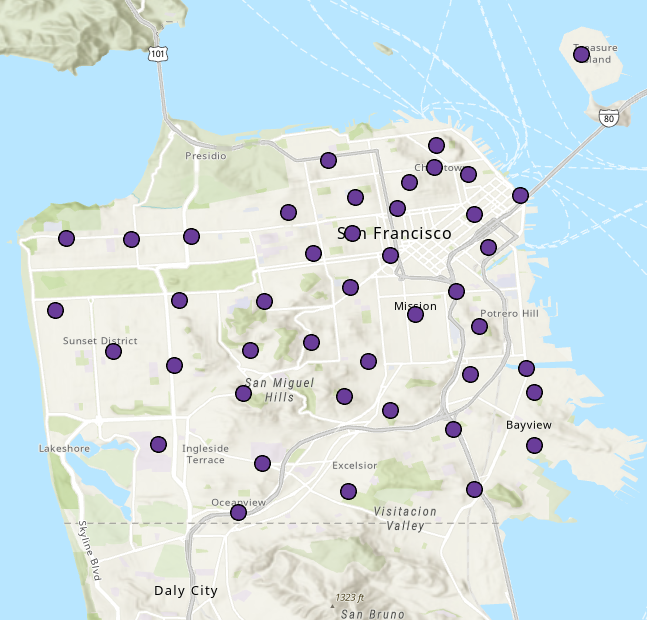

    A continuación, agregue al mapa los puntos que representan parques de bomberos.
  8. En el panel Catálogo, haga clic en Tutorial > SanFrancisco.gdb > Análisis > FireStations y arrastre la clase de entidad FireStations al mapa.
  9. En el panel Contents, haga clic con el botón derecho en la capa FireStations y elija Acercar a capa .

Agregar instalaciones
Piense en una instalación como la ubicación de partida de un vehículo. El solucionador de áreas de servicio simula todas las rutas posibles por las que puede ir un vehículo en el tiempo transcurrido desde que sale de la instalación.
Dado que los camiones de bomberos suelen estar aparcados en los parques de bomberos, cárguelas en la subcapa Instalaciones.
  1. En la pestaña Capa de área de servicio, en el grupo Datos de entrada, haga clic en Importar instalaciones .
    Aparece la ventana Agregar ubicaciones.
  2. Asegúrese de que la Capa de análisis de red de entrada esté establecida en Área de servicio y que la Subcapa esté establecida en Instalaciones.
  3. Haga clic en el menú desplegable de Ubicaciones de entrada y elija FireStations. Se trata de la clase de entidad de puntos que agregó previamente al mapa.
  4. Deje los ajustes predeterminados para el resto de los parámetros y haga clic en Aceptar.
Los parques de bomberos se cargan como instalaciones.

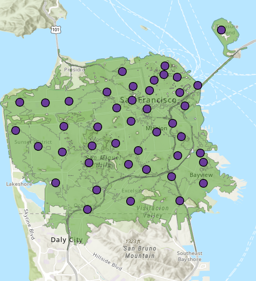

Establecer tiempo de valor límite
Establezca el tiempo de respuesta ante un incendio en cuatro minutos estableciendo un valor límite.
  1. En la pestaña Capa de área de servicio, en el grupo Configuración de viaje, cambie el valor de Valores límite a 4.
    Las unidades de los Valores límite (mín.) aparecen a la derecha del cuadro de texto Modo.
Ejecutar el análisis
  1. En la pestaña Capa de área de servicio, en el grupo Análisis haga clic en Ejecutar .
    En los resultados se mostrarán las áreas a las que se puede llegar en coche en cuatro minutos desde cada parque de bomberos. Las áreas que no quedan cubiertas por un polígono indican que no se puede llegar a ellas en cuatro minutos.

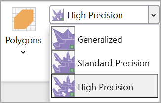

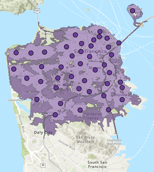

  2. La precisión del polígono se establece en el nivel estándar para generar resultados rápidos y bastante fiables. En el grupo Geometría de salida, cambie el nivel de detalle del polígono de Precisión estándar a Precisión alta.
    Detalle de polígono de alta precisión
  3. En la pestaña Área de servicio, haga clic en Ejecutar .
    La lista de resultados es la misma, pero los polígonos representan de forma más precisa los tiempos de respuesta.

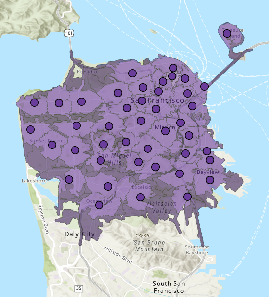

Generar polígonos que no se superponen
Los polígonos de tiempo de respuesta se superponen en muchas partes de la ciudad. Esto indica que puede haber más de un parque de bomberos que puede llegar a esas áreas en cuatro minutos. Aunque se trata de una información muy valiosa, ahora cambiaremos la configuración del análisis para que los polígonos no se superpongan. Así podrá ver qué parque de bomberos tiene el tiempo de respuesta más rápido para cada área de la ciudad que está a cuatro minutos desde un parque de bomberos.
  1. En la pestaña Capa de área de servicio, en el grupo Geometría de salida, cambie Tipo de límite de Superponer a Dividir.
  2. En la pestaña Capa de área de servicio, haga clic en Ejecutar .
    Los polígonos actualizados no se superponen. Los límites de los polígonos se encuentran en el punto en que los tiempos de respuesta de las diferentes parques de bomberos son iguales. Aunque puede haber una calle que esté a cuatro minutos de más de un parque de bomberos, solo queda cubierta por un polígono; es decir, el polígono asociado al parque de bomberos más cercano.
    Polígonos no superpuestos que muestran los parques de bomberos que pueden llegar a un área en cuatro minutos

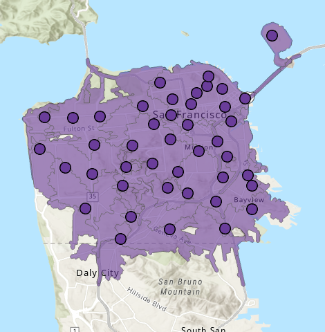

Generar polígonos disueltos
También puede crear un mapa para representar las áreas a las que se puede llegar en tiempos de respuesta de dos y cuatro minutos.
  1. En el grupo Configuración de viaje, escriba 2, 4 en el cuadro de texto Valores límite.

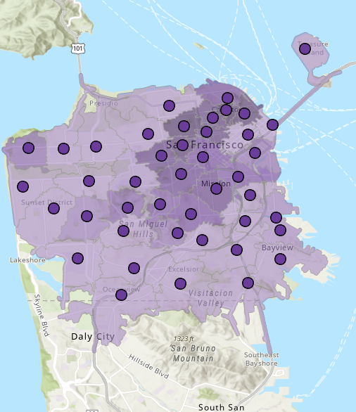

    Cada polígono muestra las calles a las que pueden llegar los camiones de bomberos desde un parque de bomberos concreto en tiempos de respuesta de menos de dos y cuatro minutos.
    Áreas alcanzables a menos de dos o cuatro minutos de un parque de bomberos concreto
  3. En el grupo Geometría de salida, cambie el menú desplegable Tipo de asignación de instalación de salida de Dividir a Disolver.
  4. En la pestaña Capa de área de servicio, haga clic en Ejecutar .
    El mapa muestra las áreas de la ciudad cubiertas dentro de los dos tiempos de respuesta, sin especificar qué parque de bomberos cubre el área. Este mapa muestra con más claridad las áreas que están a una distancia de dos o cuatro minutos respecto a cualquier parque de bomberos.
    Áreas accesibles a menos de dos o cuatro minutos de cualquier parque de bomberos
