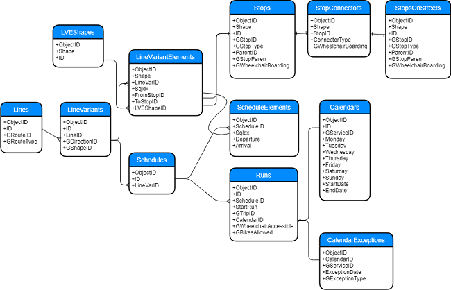

El modelo de datos de transporte público de Network Analyst está formado por cinco clases de entidad que deben estar ubicadas en el dataset de entidades en el que se creará el dataset de red, así como siete tablas que deben estar ubicadas en la geodatabase principal del dataset de entidades. Los datos deben estar contenidos en una geodatabase de archivos o en una geodatabase corporativa; los datasets de red de geodatabases móviles no admiten el transporte público. Además, dado que el modelo de datos requiere clases de entidad y tablas con nombres específicos, no es posible incluir más de un conjunto de clases de entidad y tablas del modelo de datos de transporte público en la misma geodatabase. Puede incluir datos de más de una agencia de transporte público en el mismo conjunto de clases de entidad y tablas, pero no puede tener más de un conjunto independiente de clases de entidad y tablas en la geodatabase.
Geodatabase que contiene un dataset de red y todas las clases de entidad y tablas del modelo de datos de transporte público
La siguiente tabla resume las clases de entidad y tablas del modelo de datos y las relaciones entre ellas:
Clases de entidad y tablas del modelo de datos de transporte público

Diagrama de las tablas y clases de entidad del modelo de datos de transporte público y las relaciones entre ellas
Consulte una versión más grande del modelo de datos.
