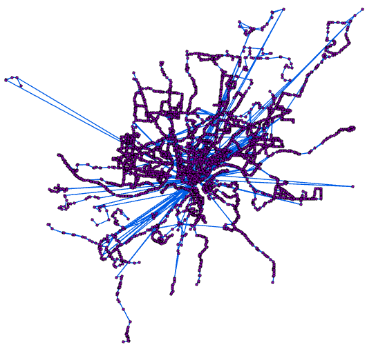

  8. Examine la salida del mapa y el panel Contenido.
    Se muestran dos clases de entidad, Stops y LineVariantElements, y varias tablas. Las tablas representan los horarios de transporte público. La clase de entidad Stops representa las ubicaciones de las paradas de transporte. La clase de entidad LineVariantElements representa los segmentos de líneas de transporte.
    Salida de la herramienta GTFS a modelo de datos de transporte público en el mapa
    Las líneas de transporte del mapa no siguen las calles y no tienen el aspecto típico de una representación visual del sistema de transporte. Las entidades LineVariantElements no están destinadas para representar las rutas geográficas reales que realizan los autobuses, trenes u otros vehículos de transporte público, sino que representan conexiones lógicas en el sistema de transporte. El evaluador Transporte público del dataset de red utilizará horarios de transporte público para determinar el tiempo de viaje requerido para el trazado poligonal de las entidades LineVariantElements, por lo que su forma y longitud son irrelevantes. Estas tablas y clases de entidad se describen con más detalle en la documentación del modelo de datos de transporte público de Network Analyst.
    Observará que la clase de entidad LineVariantElements contiene varias líneas rectas largas. Representan rutas rápidas que conectan el centro de la ciudad con paradas de las afueras sin paradas intermedias.
    Nota:
    Si marcó la casilla de verificación Crear LVEShapes a partir del shapes.txt, la clase de entidad LVEShapes también se crea y se incluye en el mapa. La clase de entidad LVEShapes muestra una representación cartográfica de las rutas recorridas por los vehículos en el sistema de transporte, en lugar de las líneas rectas de la clase de entidad LineVariantElements.

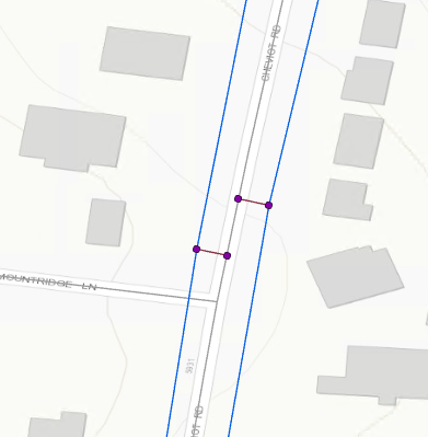

  7. Examine la salida del mapa y el panel Contenido.
    Se agregan dos nuevas clases de entidad al mapa, StopsOnStreets y StopConnectors. Es posible que la clase de entidad de calles también se haya agregado al mapa si no lo estaba antes.
  8. Acérquese al área que rodea una de las paradas de transporte público y examínela.
    Debería ver la entidad Stops, un segmento de línea recta corta (una entidad StopConnectors) que conecta esa entidad Stops con una calle, una entidad StopsOnStreets en la intersección de la calle y la entidad de línea StopConnectors. Gracias a esta combinación de entidades, puede establecer una conectividad adecuada y bien controlada entre las calles y las líneas de transporte público en el dataset de red. Estas clases de entidad se describen con más detalle en la documentación del modelo de datos de transporte público de Network Analyst.
    Líneas de transporte conectadas a calles.

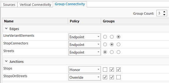

    1. En el cuadro de diálogo de propiedades del dataset de red, seleccione Configuración de origen > Conectividad de grupo.
      Aparece la pestaña Conectividad de grupo.
      La pestaña Conectividad de grupo enumera las clases de entidad y sus políticas y grupos de conectividad.
    2. Examine la lista de clases de entidad.
      Las líneas de transporte público (LineVariantElements), calles y entidades de conexión (StopConnectors) se incluyen en la red como fuentes de ejes. Las paradas de transporte público (Stops) y la copia de las paradas que se alinea a las calles (StopsOnStreets) se incluyen en la red como fuentes de cruces.
      Nota:
      Cuando utilice datos del producto StreetMap Premium Custom Roads, verá Routing_Streets en lugar de Streets y Routing_Streets_Override se incluirá como una fuente de cruce adicional.
    3. Examine los grupos de conectividad.
      El dataset de red presenta tres grupos de conectividad. Las calles se encuentran en el primer grupo; las líneas de conexión, en el segundo; y las líneas de tránsito, en el tercero. La clase de entidad StopsOnStreets participa tanto en el primer como en el segundo grupo y ofrece al viajero una forma de hacer el cambio entre las calles y las líneas de conexión. La clase de entidad Stops participa en el segundo y tercer grupo y proporciona una forma de cambio entre las líneas de conexión y las líneas de transporte público.
      Nota:
      Cuando utiliza datos del producto StreetMap Premium Custom Roads, Routing_Streets_Override participa en el mismo grupo de conectividad que Routing_Streets.
    4. Examine las políticas de conectividad para las fuentes de ejes.
      Las tres fuentes de ejes presentan la conectividad Extremo, lo que significa que las entidades de línea solo se consideran conectadas en la red si sus extremos coinciden. Si se tocan o se superponen en otros puntos, no se consideran conectados.
      LineVariantElements y StopConnectors deben utilizar siempre la conectividad Extremo.
      Anteriormente en este tutorial, había examinado los datos de las calles en el mapa para determinar si estaban divididos en entidades separadas en cada intersección o si existían entidades contiguas de calles largas que pasaban por varias intersecciones con otras calles. Con datos de calles divididos en cada intersección, la conectividad de Extremo es la opción correcta. Los datos de calles que se proporcionan se dividen en entidades separadas en cada intersección, por lo que debe mantener la política de conectividad de Streets como Extremo.
      Nota:
      Si está utilizando sus propios datos de calles y sus calles incluyen entidades de calle contiguas largas que no están divididas en cada intersección, cambie la política de conectividad de Streets a Cualquier vértice.
      Cuando utilice datos del producto StreetMap Premium Custom Roads, deje la política de conectividad de Routing_Streets como Extremo, aunque estos datos de calles no se dividan en cada intersección. La fuente de cruces Routing_Streets_Override con su política de conectividad de Invalidar sirve para garantizar una conectiviad adecuada en estas intersecciones.
    5. Examine las políticas de conectividad para las fuentes de cruces.
      La fuente de cruces Stops presenta una política de conectividad Respetar, lo que significa que las paradas de transporte público obedecen la política de conectividad de la fuente de ejes a la que están conectadas.
      La fuente de cruces StopsOnStreets presenta una política de conectividad Invalidar, lo que significa que estos cruces invalidan la política de conectividad de la fuente de ejes a la que están conectados. En este caso, las entidades StopsOnStreets se conectan a las entidades Streets en los cruces, incluso si la política de conectividad de Streets es Extremo. Es importante, porque significa que no es necesario dividir las entidades de las calles en las ubicaciones de las paradas de transporte público para garantizar la conectividad de la red.
      Mantenga las políticas de conectividad de fuente de cruces como están.

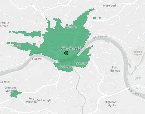

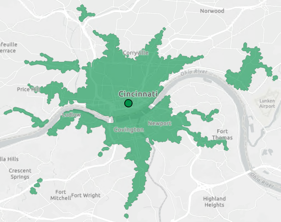

Ejecutar un análisis del área de servicios
En esta sección, creará un área de servicio que muestra el área accesible en transporte público y a pie en menos de 30 minutos desde una ubicación de inicio a una hora determinada del día y utilizando el dataset de red que creó en las secciones anteriores.
Más información sobre el análisis del área de servicio
Crear y configurar la capa de área de servicio
Una capa de área de servicio proporciona la estructura y las propiedades necesarias para definir y solucionar problemas con las áreas de servicio. También contiene los resultados posteriores a la solución.

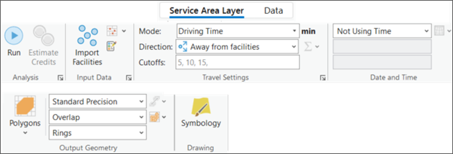

  1. En la pestaña Análisis del grupo Flujos de trabajo, haga clic en Análisis de red > Área de servicio .
    La capa Área de servicio se agregará al panel Contenido. Incluye subcapas que contienen las entradas y salidas del análisis.
  2. En el panel Contenido haga clic en Área de servicio para seleccionar la capa de grupo.
    Aparece la pestaña Capa de área de servicio.
  3. Haga clic en Capa de área de servicio para ver la configuración disponible en la cinta.
    Cinta Área de servicio
    Utilizará estos controles para definir el área de servicio que desea generar.
    Sugerencia:
    La pestaña Capa de área de servicio solo aparece cuando se selecciona una capa de área de servicio en el panel Contenido. Además, si tiene varias capas de área de servicio, puede cambiar la configuración de las capas individualmente o seleccionar varias capas para editar la configuración de todas las capas seleccionadas si comparten la misma fuente de datos de red.
  4. En la pestaña Capa de área de servicio, en el grupo Configuración de viaje, observe que el control Modo está establecido en Tiempo de transporte público.
    Este modo de viaje es el modo de viaje predeterminado del dataset de red. Este modo de viaje representa a un viaje en transporte público y a pie.
  5. En la pestaña Capa de área de servicio, en el grupo Configuración de viaje, cambie el valor de Valores límite a 30.
    Este cambio hace que el polígono de salida del área de servicio represente el área alcanzable en un tiempo de viaje de 30 minutos.
    Más información sobre la opción de área de servicio Valores límite
  6. En el grupo Fecha y hora, cambie el valor de la lista desplegable Tipo de fecha y hora de llegada y salida a Día de la semana.
    Debe especificar una hora del día para que el análisis del área de servicio utilice los horarios de transporte público del dataset de red. Si no indica una hora del día, todas las líneas de transporte público se tratan como restringidas, ya que el evaluador Transporte Público no es capaz de calcular el tiempo de viaje sin una hora específica del día.
    Más información sobre las opciones Tipo de fecha y hora de llegada y salida
    Nota:
    Si está utilizando sus propios datos GTFS y ha determinado anteriormente que su análisis requiere fechas concretas en lugar de días de la semana genéricos, seleccione Fecha y hora en lugar de Día de la semana.
    Ahora dispone de los controles Hora del día y Fecha.
  7. Cambie el valor de Fecha a un día de la semana de su elección.
    Nota:
    Si ha especificado Fecha y hora en lugar de Día de la semana, cambie el control de Fecha a una fecha de su elección que se encuentre dentro del rango de fechas de los archivos calendar.txt y calendar_dates.txt de los datos GTFS.
  8. Cambie el valor de Hora del día a una hora del día de su elección a la que sea probable que el servicio de transporte público esté funcionando, por ejemplo, a las 5:15 de la tarde.
  9. En el grupo Geometría de salida, haga clic en el botón Excluir fuentes de eje para mostrar un menú desplegable.
    La fuente de ejes LineVariantElements está excluida de forma predeterminada de la generación de polígonos. Significa que no se generarán polígonos de área de servicio alrededor de las entidades LineVariantElements, aunque sí es posible el trazado poligonal por estas entidades en el análisis. Este es el comportamiento deseado. Los viajeros que hacen uso del transporte público solo pueden salir del vehículo en las paradas, por lo que los polígonos del área de servicio no deben mostrar el área que rodea a las líneas de transporte público como accesibles a menos que el viajero pueda salir en una parada y caminar por las calles hasta llegar a esa área.
  10. Cierre el menú desplegable Excluir fuentes de eje sin realizar ningún cambio.

  1. En la pestaña Capa de área de servicio, en el grupo Análisis haga clic en Ejecutar .
    Se genera un polígono de área de servicio en el mapa. Este polígono representa el área a la que se puede llegar desde la instalación en transporte público y caminando dentro de los 30 minutos de tiempo de viaje si el viajero parte a la hora del día especificada. Debe extenderse desde la instalación a lo largo de algunas de las líneas de transporte público de su sistema.
    Entre los polígonos de área de servicio de salida pueden estar incluidas entidades multiparte que muestren áreas aparentemente desconectadas, en los alrededores de paradas o estaciones de transporte. Este es el comportamiento previsto y correcto. Si va a crear un área de servicio de 30 minutos, el viajero puede bajarse del tren en una estación después de viajar durante 25 minutos y caminar durante 5 minutos o puede continuar viajando y bajarse del tren en la siguiente estación tras 28 minutos, quedándole 2 minutos restantes a pie. Sin embargo, dado que los trenes suelen ir más rápido de lo que camina una persona, el viajero que va a pie no puede llegar a todas las áreas situadas entre las dos estaciones sin superar el límite de tiempo de viaje de 30 minutos. En consecuencia, es posible llegar a una pequeña área alrededor de cada estación en 30 minutos, pero no así a la mayor parte del área situada entre las estaciones y el polígono de área de servicio de 30 minutos contendrá cada una de estas áreas descontentadas circundantes a las estaciones a las que sí se puede llegar.
    Área de servicio de transporte público a las 5:15 de la tarde
  2. En la pestaña Capa de área de servicio, en el grupo Hora de llegada/salida, cambie el valor de Hora a otra hora del día de su elección. Por ejemplo, elija una hora del día que corresponda las horas de menor afluencia y con menor disponibilidad del servicio de transporte público, por ejemplo, las 2:00 de la tarde.
    Nota:
    Si la pestaña Capa de área de servicio no está visible, en el panel Contenido haga clic en Área de servicio para seleccionar la capa de grupo.
  3. En la pestaña Capa de área de servicio, en el grupo Análisis haga clic en Ejecutar .
    El polígono del área de servicio se modifica. El área de servicio representa ahora el área alcanzable si el viajero parte a la nueva hora del día especificada. Debido a que el servicio de transporte público disponible varía según la hora del día, el área a la que puede llegar un viajero que utilice ese servicio de transporte público también variará.
    Área de servicio de transporte público a las 2:00 de la tarde
